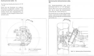

Hallo Michael,bin mir nicht sicher,aber ich glaube die unteren Querlenker,der VA, sind doch am Fz.-Rahmen jeweils vorne und hinten angeschraubt,oder?Wenn das so ist,dann sollte man durch Unterlegen der hinteren Befestigung eine Änderung des Nachlaufes in positiver Richtung erreichen.Hat natürlich auch immer eine leichten Einfluß auf den Sturz.Man kann den Nachlauf dann nur soweit korrigieren,wie der Sturz noch im Toleranzbereich ist.Wie gesagt,bin mir,was die Befestigungspunkte beim 355 angehen nicht sicher!Müßte ich mir mal ansehen,um etwas definitives zu sagen.Gruß Manni308.

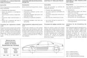

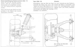

Wahrscheinlich liegt es an der Fahrwerkseinstellung im Handbuch steht ja einiges drin wie man was einstellt. Nachlauf etc. ist alles einstellbar vorne und hinten. Da ist soviel einstellbar das normale Reifenhändler damit ganz sicherlich nicht klarkommen werden da es weit mehr gibt als Spur und evtl. Sturz. Hier ein paar Bilder zu den Fahrwerkseinstellungen der Vorderachse. Sind jedoch vom 348 da ich diese vom 355 nicht habe. Die Einstellmöglichkeiten und Lenker etc. sind jedoch gleich lediglich die Einstellwerte werden wohl beim 355 anders ausfallen?
