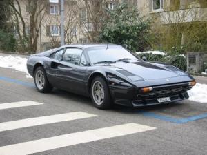

ich bräuchte da mal eine kreative Eingebung.
Ich hab doch diesen seltsamen Frontspoiler:
Auf dem Bild sieht man, dass dort ein Kennzeichen angebracht ist.
Der Spoiler hat aber keinerlei Löcher. Ich nehme an, dass den Spoiler mal jemand gerichtet hat und seither kein Kennzeichen mehr dran war.
Ich möchte nun einen Wechselschildhalter für das kleine Schweizer Schild anbringen. Das ist einem Kennzeichenhalter in Deutschland sehr ähnlich.
Hab Ihr eine Idee wie man das am besten löst?
Von hinten kommt man wahrscheinlich kaum dran weil der Spoiler unten bis zum Radlauf zu ist. Wie bei Euch allen vermutlich auch.

Ich habe auch den tiefen Spoiler, allerdings ohne Löcher. Serienmäßig sind da zwei Metallwinkel dran, damit das Kennzeichen senkrecht steht. Zumindest in Deutschland.
Sieht wirklich bescheiden aus, daher hatte ich das Kennzeichen direkt am Spoiler festgeschraubt. Da ich ein neues Kennzeichen bekomme, habe ich mir jetzt diese Dinger bestellt.

Ich hatte damals für den 308er ein kleines Blech machen lassen, mit zwei kleinen Kanten dran. Diese mit Löchern versehen und durch abgeschrägte Ecken durch das Frongitter schiebbar an diesem verschraubt. Auf dem Blech war dann das Kennzeichen befestigt, dadurch das Blech auch fast nicht zu sehen.
Micha, Du hast noch irgendwo ein Bild davon, allerdings ist das da drauf nicht richtig angeschraubt.
Edit sagt, ich hab die Bilder gefunden.
Hab eben nochmal die Festplatte durchsucht:
Bild 1, so sah es montiert aus:
Dann zwei Details, um das Prinzip zu verdeutlichen. Aber hier ist der Halter falsch montiert:
Die kleine Strebe gehört da auch nicht hin, das hat auch so gehalten (2 mm Alu-Blech).
Vielleicht hilft das ein wenig weiter, ich fand die Lösung eigentlich ganz gelungen. Nach dem Unfall allerdings mit zerkratztem Kennzeichen und kleinem Spoiler.
