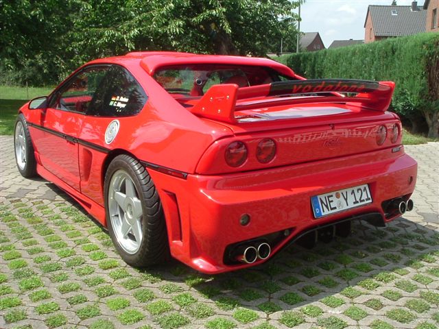

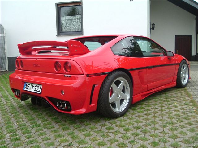

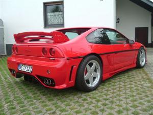

Also zur Zeit besitze ich leider noch keinen Ferrari , obwohl mein grösstes Verlangen einem 328GTS gehört , daher weiss ich das es eigentlich nicht hier hin gehört , wenn ich Fotos von meinem Fzg. hochlade .
Dennoch werde ich es einstmalig wagen , nur um zu zeigen , dass dieses Auto vor 14 Jahren in F300 lackiert wurde , und es trotz allen Witterungen keinen Glanz verliert . Verwendet wurde Basis und Klarlack von Standox , ob dies ein Grund ist , bezweifel ich aber .
2 Mal im Jahr wird der Lack von mir versiegelt , somit reicht reines Wasser zur Reinigung
Alle Umbauten , GFK und Carbonarbeiten an dem Fzg. sind in meiner Freizeit eigenhändig entstanden , dies soll nur verdeutlichen , dass ich eine Vorliebe für individuelle Einflüsse habe , und somit auch die Veränderung in jeder Art begrüssse .

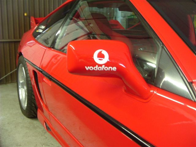

In Bezug auf Folien : Der Vodafone Aufkleber auf dem Spiegel ist mit Klarlack überzogen , dass ist natürlich eher etwas für Ewig und sollte daher gut überlegt sein .
Ich hoffe , dass ich mir durch die Bilder , welche keinen Ferrari zeigen , keine Negativschlagzeilen mache . Leider habe ich noch keine Schönheit an der ich mich versuchen könnte .
