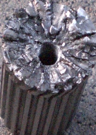

könnte in der Tat ein Härtefehler sein, aber wenn dann Konstruktionsbedingt. Für die Verformung ein untypisches Bruchbild, auch für meine Schwingungsthese.
Hast du eine Draufsicht von der Bruchstelle?
Wenn der Bruch wie ein leichter Trichter aussieht und kein Strudel abgebildet ist, dann wäre es sicher abvibriert und den Rest hat die Drehung ausgemacht.
Wenn auf dem Bruchbild ein kleiner Strudel zu erkennen ist, mit einem abstehenden Spitzchen am Rand, so wurde es sicher durch die Drehung abgedreht.
Die Vorarbeit kann aber dann immer noch die Vibration ausgemacht haben,
als Weichmacher sozusagen.

Das sind ganz klassische Fehler bei der Auslegung einer Welle. Sollte nicht passieren, gibt aber genug andere Hersteller die Probleme damit haben. Spontan fallen mir zwei Fälle beim Renault Laguna ein.
@Autofokus: Wenn sie abgedreht ist gibt es das Bruchbild eines Torsionsbruchs, ein Trichter würde ich einem umlaufenden Biegebruch mit Zugbelastung zuordnen.
Ich vermute aber das die Schrägverzahnung so angeordnet ist das es eine Druckkraft ist die auf die Welle wirkt, dann kann es keine Zugspannung sein. Und so große Biegemomente dürfen da auch nicht auftreten, abgesehen davon wäre das Getriebe dann tierisch laut und die Zahnräder hätten eher den Geist aufgegeben.
Die Tordierung der Welle hätte gar nicht auftreten dürfen. Entwerder sie ist nich richtig gehärtet worden, oder es liegt ein Materialfehler vor.

So, hier jetzt etwas bessere Bilder,
das Gewinde haben wir geschnitten, da der Bruch 8mm in der Hülse stattfand
um den Zapfen rauszukriegen zu ziehen.
INTERESSANT IST DIE vERDREHUNG

Die Welle ist eindeutig abgefressen! James Bond, der Beisser!
Bzw. da muß ich echt passen.
Ich habe schon so einige verbogene Wellen gesehen, aber die sieht ja aus, als hätte sie mit dem Überleben bis zuletzt gekämpft.
Sieht trotzdem für mich wie Materialermüdung aus.

Die Welle sieht wirklich mal geil aus.
Meiner Meinung nach ein Fall von Kerbwirkung (tritt IMMER bei Durchmesserübergängen oder Ende von Verzahnungen auf) aufgrund mangelhafter Auslegung!
Der Ingenieur sollte im übrigen auch die Materialermüdung mit einrechnen, dafür git es die berühmten Sicherheitsfaktoren.
Keine Welle in einem Getriebe sollte jemals brechen!!
Wenn doch ist das schlichtweg wie schon in meinem vorigen Post geschrieben
mangelhafte Ingenieurskunst (wie wohl hier) oder Streuungsfehler in der Fertigung.

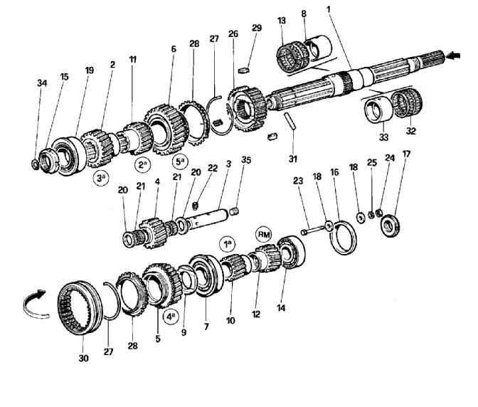

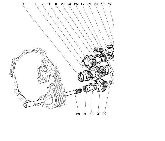

Hier die Zeichnungen.
Gruss Tony

So hier eine Bestandsaufnahme:
Nach Untersuchung unter Elektronenmikroskop:
Verdrehung über 30 Grad hinaus,
Haarrisse im Drittel hoch zum Wellenende, siehe Bilder vorher.
Bedeutet:
Die Welle hat sich über die Jahre hin verdreht. Zu weich, zu schwach, und dann zu alt.
Die neue Welle ist anders aufgebaut und auch härter.
Kerbwirkung anders gerechnet.
In Verbindung mit der verstärkten Getriebezwischenwelle dürfte dies so weitere 70.000 km halten.
