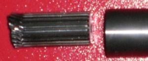

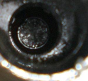

OK hier anderes Bild
Hinter der Längszahnung einfach gerade durchgebrochen.
Also nach einem Lastbruch durch Torsion sieht das nicht aus, dann hättest du ein Bruchbild mit 45° Bruchschräge.
Könnte ein Bruch durch Schwingungen sein. Diese machen das Material an der Bruchstelle müde bis es dann schlagartig bricht.
Denke das Problem ist grundsätzlich und lässt sich auch ohne großartige Änderungen im Getriebe nicht abstellen, anderes Material verzögert den Prozess nur, abgesehen davon das man die Materialpaarungen zerstören würde.
In anderen Drehzahlbereichen fahren wenn die neue Welle drin ist.
Ist aber auch nur eine Vermutung da ich nur die Bilder kenne.

Erstaunlich, ein fast glatter Bruch, ohne verdrehte Welle.
Es sieht nicht nach brachialer Gewalt aus, eher nach Schaden durch Vibration. Vielleicht ist schon länger ein angehender Lagerschaden, oder Lagerverschleiss vorausgegangen.
Um die Brushstelle genauer zu analysieren bräuchtes du einen Spezialisten aus der Antriebswellenentwicklung.

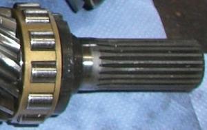

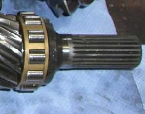

Hier Bilder,
Welle ist verdreht und dann abgerissen,
das andere Bild ist Welle im Neuzustand.
