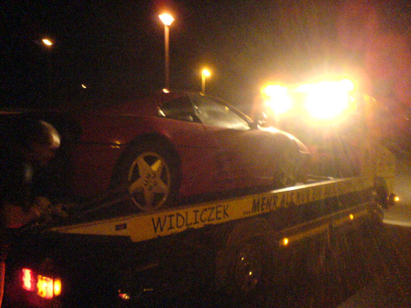

@Dominik, ist das deiner auf dem Abschleppwagen ?
Gruß, Georg
yepp, isser. Rückweg von den Racingdays. Da sind mir die Schrauben sammt Dichtung vom Krümmer zum Kat verlorengegangen. Der ADAC hatte leider keine passenden Ersatzteile, facto abschleppen.
