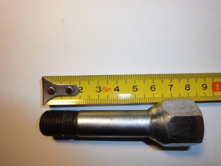

Hallo
Ich habe mir bei meinem 348TS Distanzscheiben für die Vorder- und Hinterachse zugelegt.
Die Distanzscheiben sind von Power Tech.
Auf der Vorderachse 16mm/Seite mit längeren Schrauben. Auf der Hinterachse je 25mm/Seite mit geschraubten Platten.
Die Hinterachse ist i.o. aber auf der Vorderachse habe ich ein Problem damit.
Gesammteinpresstiefe gemäss Gutachten:
VA >= 30mm
HA >= 17mm
min. 7.5 Umdrehungen(Radschrauben)
Originalfelgen VA 7.5x17 ET49 / HA 9x17 ET68
Die Schlussfolgerung ist, dass man Distanzscheiben von bis zu 19mm/Seite auf der VA einbauen kann. Durch den Einbau von 16mm Distanzscheiben müsste ich Radschrauben verwenden, die 16mm länger sind. Original sind Radschrauben mit 56mm Länge eingebaut. Nach Berechnung müssten es 72mm lange Radschrauben sein. Der Zulieferer hat mit aber Radschrauben mit nur70mm länge geliefert. Mit der Aussage dies sei ausreichend.
Die originalen Radschrauben werden mit 8.5 Umdrehungen angeschraubt. Die neuen längeren Schrauben nur ca. 6.2 Umdrehungen. Meiner Ansicht ist das zu wenig. Die Radnabe hat ca. 8 Gewindesteigungen. Mit 6.2 Umdrehungen sind das lediglich 75% der Radschraube die eine Verbindung mit der Radnabe macht.
Ich hatte noch keine Zeit die Festigkeit auszurechnen, daher meine Frage ob jemand schon ähnliche Erfarungen gemacht hat.
Oder wo bekomme ich längere Radschrauben?
