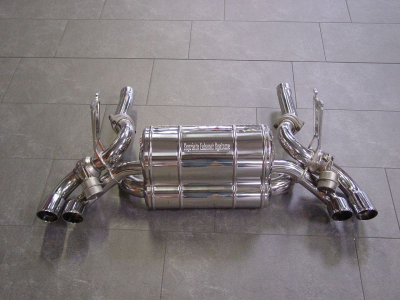

an seiner stelle lieber ein paar mücken auspacken eine capristo klappensteuerung einbauen,wo mit den staudruck arbeitet und man ist halt auf der sicheren seite....:wink:

alsooo bei 1000% ....muss doch die killersound anlage mit den zwei auspuffklappen und der klappensteuerung verbaut werden.......:-))!
dann ist der staudruck weg....:-))!
noch ein bild von killersound anlage mit den zwei klappen.
gruss günni

sorry tony,
aber bei deiner klappensteuerung ist doch 100% sicher das die klappe auf macht....
bei den original steuergerät nicht...:-o
stimmt der staudruck bleibt.....
alsooo bei 1000% ....muss doch die killersound anlage mit den zwei auspuffklappen und der klappensteuerung verbauen.......:-))!
gruss günni
