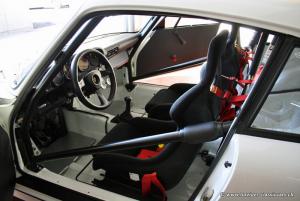

Jürgen Barth ließ sich einige Carrera 4 Rohkarossen kommen, versteifte diese, stattete sie mit Matter-Aluminium-Überrollbügel aus und baute nicht allzu viel rein. Da auf kein Reglement geachtet werden musste, kam der Wagen rennfertig auf 1100 kg, rund 350 kg weniger als ein Standard Carrera 4, 250 kg weniger als ein Standard Carrera 2 und immerhin noch 150 kg weniger als ein Carrera RS 3.6.

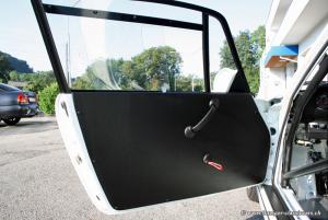

Erreicht wurde dies durch rigorosen Einsatz von Leichtbau-Materialien, ohne auf Kosten zu achten: Türen sind aus Aluminium, auch Fronthaube ist aus dem Material. Die Motorhaube hinten ist aus Fiberglas mit aufgeklebten Fiberglasspoiler, dem alten Carrera 3.2-Spoiler nicht unähnlich. Auch auf Kleinigkeiten wurde geachtet: Carrera 4-Zeichen? Entfällt. Auch ein Kofferraumhalter wird durch einen dürren Stab ersetzt, Teppiche sind im ganzen Wagen nicht zu finden, die Türverkleidungen wird man im Carrera RS 3.6 wieder finden. Verkleidung im Mitteltunnel, Fensterkurbeln, Sonnenblenden, Dachhimmel? Gibts nicht - die Fensterkurbeln deshalb nicht, weil Plexiglasscheiben installiert sind, die kann man aufschieben. Ein gestecktes Porsche-Wappen auf der Fronthaube ist auch nicht, nur ein Aufkleber...

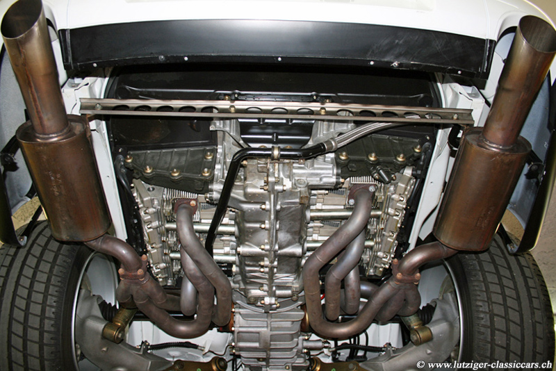

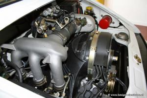

Auch der Standard-Motor wurde verändert, er bringt dadurch offiziell 260 PS bei 6.100 Umdrehungen in der Minute bzw. 325 Nm Drehmoment bei 4.800 Umdrehungen in der Minute. Da die Motoren aber per Handarbeit montiert und selektiert wurden, der Antrieb der Nebenaggregate vereinfacht und optimiert wurde und vor allem eine komplett offene Auspuffanlage verbaut wurde, schätzen Insider die C4 RS Leichtbau-Motoren auf gut 300 PS, die Fahrleistungen legen das auch Nahe: 0-100 in unter 4 Sekunden.

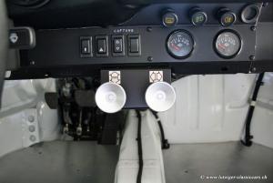

Aufteilung 31% / 69% Front/Heck. Ein elektronisches Differential erlaubt es dem Fahrer nach belieben einzugreifen und praktisch stufenlos zu regulieren. Zusammen mit der Bremse konnte ein erfahrener Fahrer jederzeit das Fahrzeug auf Unter- oder Übersteuern unter der Fahrt auslegen. Verstellt wurde das Allradsystem mit zwei Aluminium-Rädern vor dem Armaturenbrett.
Der Auspuff hielt übrigens keine Lärmvorschriften ein, weder Straße noch Rennserie. Er dürfte damit einer der lautesten Porsche überhaupt sein.

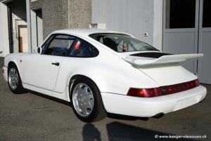

Lutzinger aus der Schweiz hat aktuell auch einen Leichtbau-Neuwagen in seinem Angebot:
http://www.lutziger-classiccars.ch/
Original Porsche 911 Carrera 4 Leichtbau Chassis-Nr. *009* dies ist einer von 22 gebauten Fahrzeugen. Dieser Rennwagen befindet sich im absoluten Neuzustand und hat original 55 km. Das Fahrzeug befand sich immer in einer Sammlung. Damaliger Neupreis 325'000.- D-Mark. Diese Rennversion ist 350 kg leichter als ein Serienfahrzeug.
