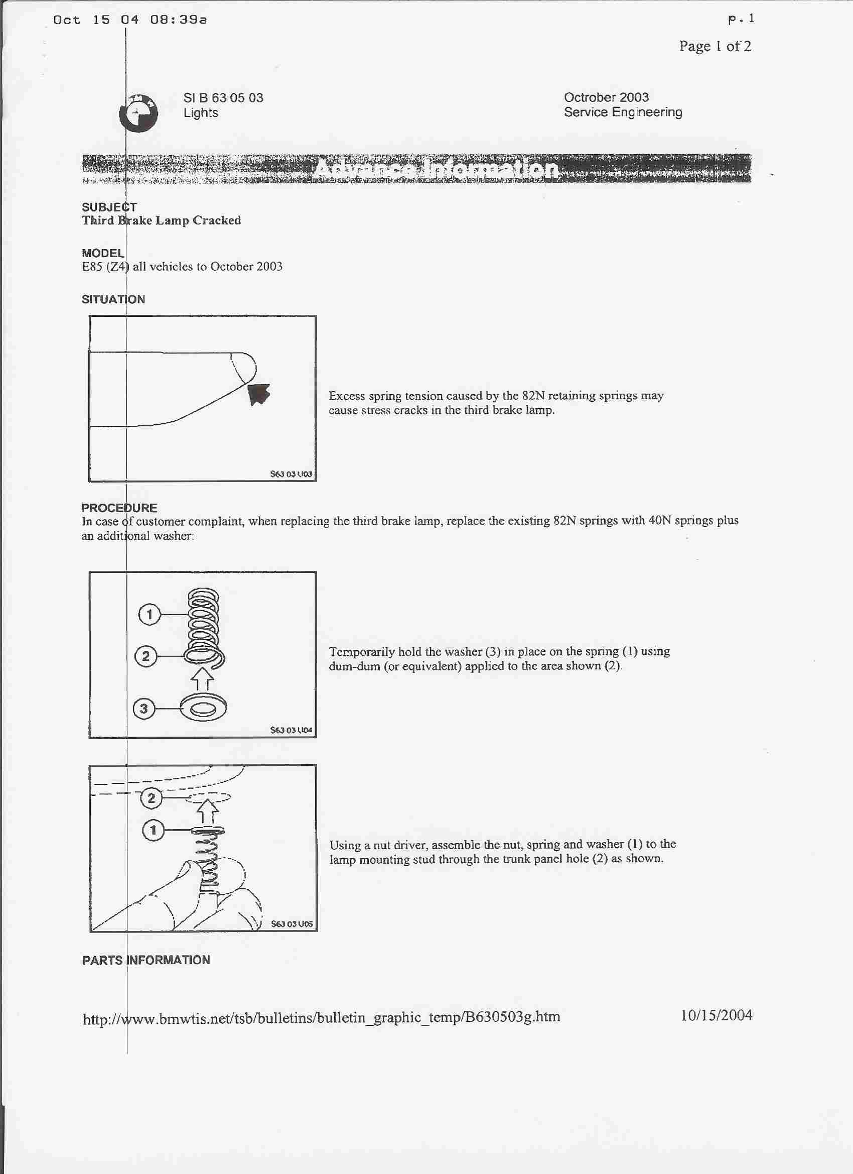

die Motorhaube vibreirt bei höheren Geschwindigkeiten, zuerst wurde behauptet das der Unterboden daran Schuld ist, jedoch auch nach dem Wechsel kein Unterschied, vielleicht zu geringere Materialstärke und keine Dämmmatte darunter, dafür aber ein Gewichtsvorteil.
die dritte Bremsleuchte bricht am Kofferraumdeckel permanent, wird zwar auf Kulanz getauscht jedoch besorge Dir einfach gleich eine in Reserve dann kannst Du sie selbst tauschen. Es wird zwar permanent von zus tark angezogenen Schreiben gesprochen, stimmt jedoch leider nicht.
Daran hat sich mit Modelljahr 2005 (Auslieferungen ab Spätsommer/Frühherbst 2004) etwas geändert - die Verriegelung der Motorhaube ist jetzt eine andere. Bei unserem ist das kaum noch zu sehen.
Oh ja. Das hatte ich vergessen. Ich vergesse auch immer es machen zu lassen..

Die 3.Bremsleute bricht permanent? Wie handhabt ihr das nach Ablauf der Garantie, da wird BMW ja keinen kostenlosen Ersatz mehr gewähren? Danke für deine Infos
Wie oft das passiert weiss ich nicht, ich hab meine ja noch nicht wechseln lassen.. :D Ist jedenfalls schon vor KM-Stand 10.000 passiert.
Bei mir ist die Bremsleuchte zum Glück noch nicht gebrochen...
BMW ist aber recht kulant.
Haben beim X5 auch Navirechner (1650€!) und Querlenker (450€) auf Kulanz getauscht obwohl Garantie seit 6 Monaten abgelaufen ist.
Deshalb hab ich mir die Anschlussgarantie aufgrund dieser guten Kulanzregelung gespart.
@noname: Bist du im Vergleich mal einen Z4 Bj ab 04/2004 gefahren? Da sollte die erste PUMA gewesen sein und einige Änderungen durchgeführt worden sein?
Ja die Verarbeitung wurde besser, jedoch für ein Auto dieser Preisklasse ist Sie noch immer miserabel.
Grundsatzlich hast Du für jeden Ersatzteil eie Ersatzteilgarantie in der Regel 1 Jahr, somit kannst Du alles über die Ersatzteilgarantie spielen. Zweitens gibt es ein internes BMW Papier worin die Händler über den Mangel informiert werden, u.a.
Hab die drei Mängel auch vergessen zu erwähnen:
Die 3. Bremsleuchte brach bei ca. 8000 km einmal und die beiden hinteren Federn brachen bei ca. 20000 km. Wurde aber auf Kulanz getauscht.
