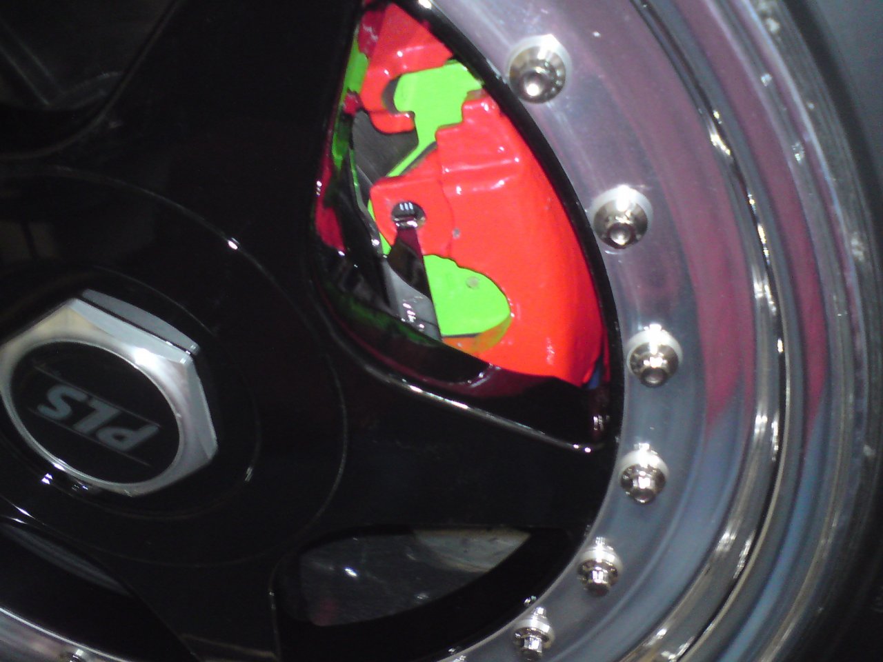

Also, ich hab jetzt seit ca. 1000km die Green Stuff mit EBC Race fluid auf meinem Mondial (Originalscheiben).
Ich bin 100%ig zufrieden, Bremswirkung wesentlich besser, Null Fading, wenig Bremsstaub und nach Einfahrphase absolut keine Quietschgeräusche.
Also ich kann Sie wirklich nur weiterempfehlen, Rot oder gelb hab ich noch nicht probiert.post-82909-14435376674055_thumb.jpg
