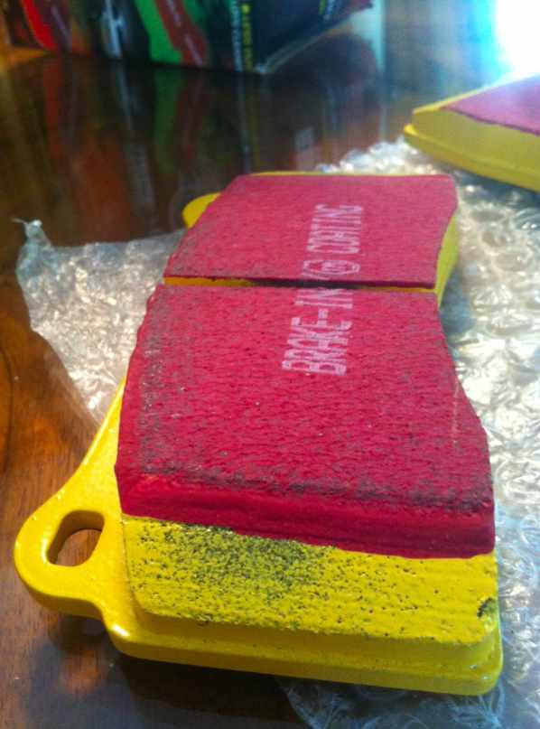

Habe gerade einen Satz Yellowstuff vom Händler bekommen und bin über die Verarbeitungs qualitatet überrascht,nebenbei muss ich anmerken das ich kein
Profi bin !.
bitte schaut doch mal auf das Foto
und postet eure Meinung,ob so neue Bremsblöcke aussehen sollen.
Ist der EBC Standard, die rote Schicht ist die Einbremspaste damit sich die Scheibe und Beläge möglichst schnell aufeinander einschleifen, steht eine Seite vorher auch schon.
Ich weiss nicht wie deiner Meinung ein Bremsklotz aussehen soll, EBC lackiert das ganze Teil in der entsprechenden *-Stuff- Farbe, andere Hersteller in Schwarz oder gar nicht.
Wie schon mehrfach bemerkt habe ich bis anhin ausnahmslos gute Erfahrungen mit EBC Belägen und der BF gemacht.
steht ja auch auf dem Bremsbelag drauf . "Brake in coating" = "Einbrems Beschichtung" ..
Hallo Reinhold
durch das lesen deiner Beiträge bin ich erst auf die Yellowstuff neugierig geworden.
Meine anfrage bezieht sich auch nicht auf die Funktionsweise(welche mir bereits bekannt ist) vielmehr finde ich die verarbeitungs qualität mit der Unregelmäßigen Oberfläche und der ecke (welche abgebrochen ist )seltsam,sehen deine denn auch so aus ?.
ich dachte nämlich das 500 Euro doch schon eine Hausnummer sind,
Wenn 800 Euro das Original Kostet.
Vg Patrick
Das Eckchen ist belanglos, das ist Verbrauchsmaterial das nur eines muss, gescheit bremsen, das Aussehen ist nicht mehr ersichtlich wenn eingebaut und tut der Funktion keinen Abbruch.
500 Euro ist heftig, die haben wohl auch schon gemerkt das gewisse Belagstypen in teureren Autos verbaut sind und verlangen mehr, für die Redstuff für den S2 habe ich gerade mal 60€ gezahlt, die Greenstuff für den Peugeot CC waren um die 50€ für die Vorderachse.
bei 60-80 Euro hätte ich auch nicht moniert
bei 500 Euro Erwarte ich aber schon auch ein wenig Styling vor dem Einbau :(
macht einfach einen besseren Eindruck
und kostet die sicher nicht die Welt.
naja vieleicht nutzt ja mein post was !.
vg Patrick

das an Bremsklötzen mal kleine Ecken abgebrochen sind kommt leider immer wieder mal vor, egal ob billig oder teuer. Die auf dem Foto sichtbare Macke macht technisch nichts aus, es ergibt sich keine messbare Funktionseinschränkung. Aber unschön ist es trotzdem. Vielleicht kann man ja reklamieren und einen Nachlaß rausschinden.
EBC Yellowstuff sind übrigens nicht alle mit der gleichen Belagmischung ausgestattet, zudem kann man die Erfahrungen mit Yellowstuff Belägen an jeweils unterschiedlichen Autos nicht vergleichen.
