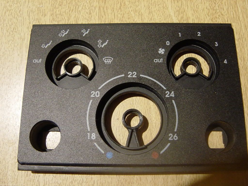

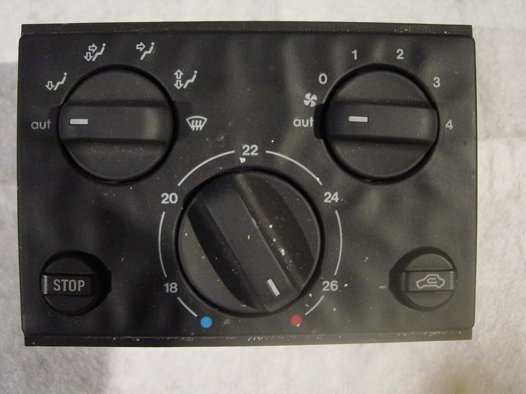

Hier die ausführliche Einbauanleitung:

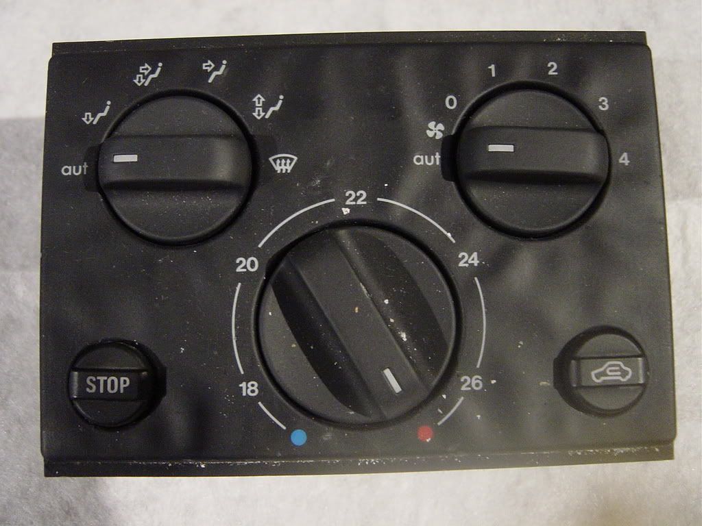

So sieht das originale Panel aus:
Auf an die Arbeit.

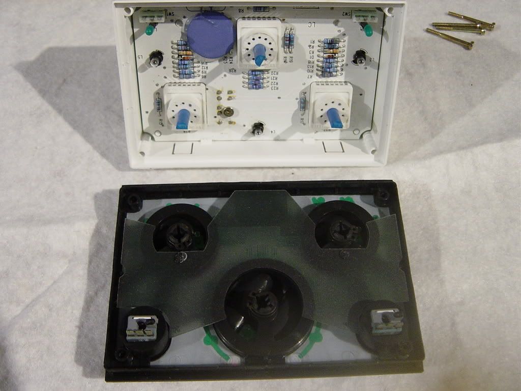

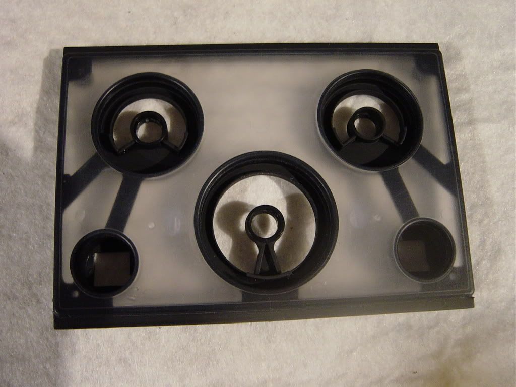

Zuerst die 4 Schrauben an der Unterseite des Panels lösen, und den Deckel vorsichtig nach oben abziehen.

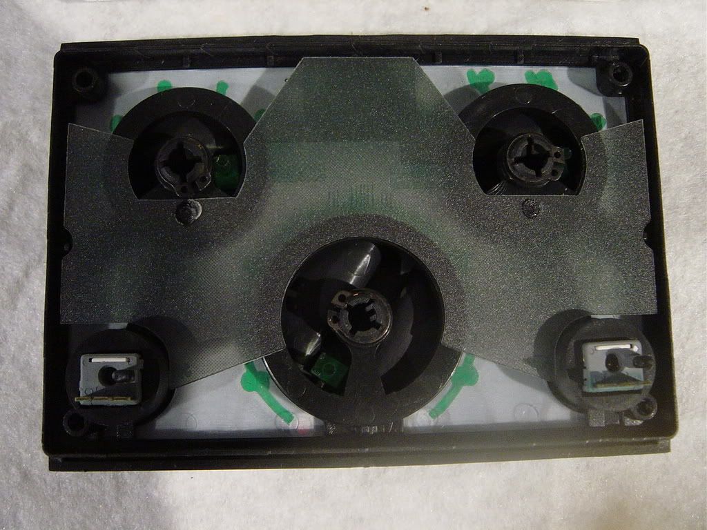

Dann die Seegeringe mit passenden Werkzeug abmontieren. Die satinierte Folie nicht entfernen.

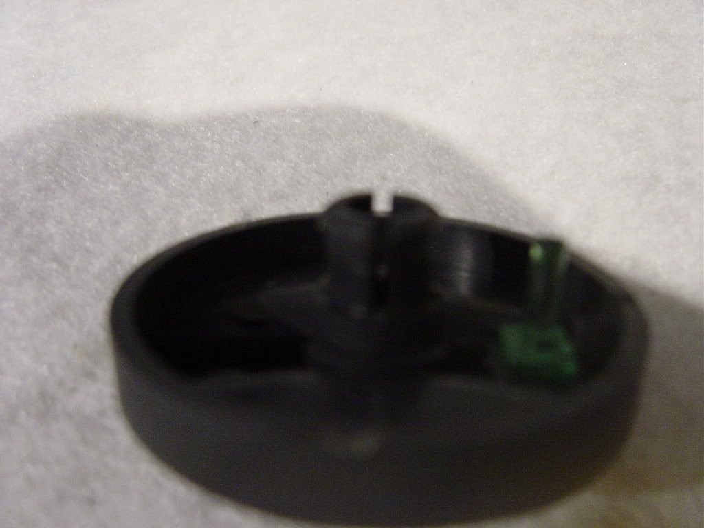

Die Drehknöpfe vorsichtig zusammendrücken und entfernen.
Die 2 Schalter (Umluft und AC) ebenso vorsichtig durch leichts drücken entfernen.

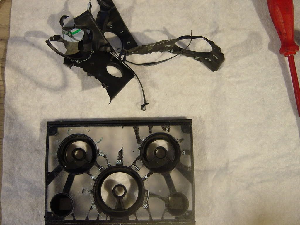

Ich habe jetzt folgenden Trick angewendet. Mit einem kleinen Gasbrenner die Folie kurz (wirklich nur ganz kurz) an mehreren Stellen erhitzt.
Dann einmal kräftig dran gezogen, und ab war diese.

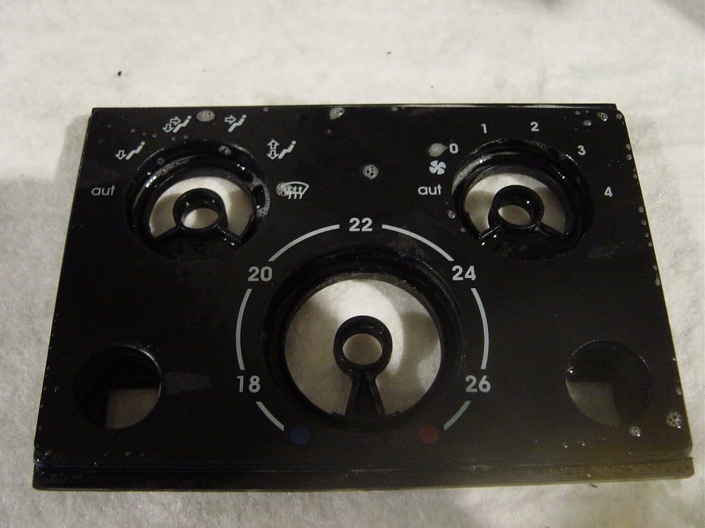

Das ganze sieht dann so aus:

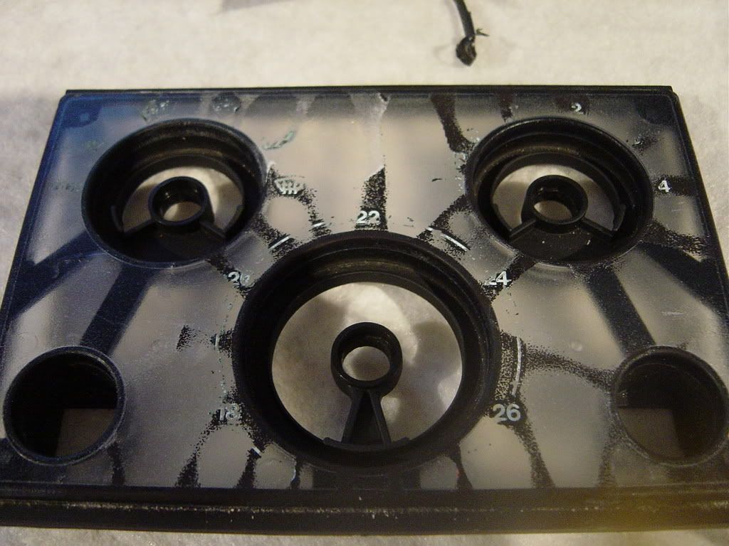

Nun zur Reinigung. Ich habe mehrere Mittel ausprobiert. Bremsenreiniger geht gar nicht. Was liegt näher, als auf herkömmliche Mittel zurückzugreifen?
Ich habe einen ganz normalen "Glitzi"-Schwamm genommen, und jede Menge Spülmittel. Ist etwas mühsam, aber nach einer halben Stunde sah das Ergebnis dann so aus:

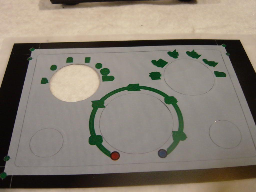

Nun zur Folie: die hintere 3m-Folie vorsichtig abziehen, und das Panel auf die gummierte Seite legen. Nun vorsichtig die vorgestanzten Ausparungen abziehen.
Jetzt kommt ein alter Trick aus der Zeit, in der wir unsere Autoscheiben im jugendlichen Eifer mit schwarzer Folie "gepimpt" haben! O:-)
Die beklebte Fläche UND das Plexiglas großzügig und vollständig mit einer Spülmittel/Wasser-Mischung einsprühen.
Panel auf das Plexiglas auflegen und ausrichten:
Wenn das Panel sauber sitzt (ihr habt etwa 1-2 Minuten zum Ausrichten) vorsichtig (!!!) mit einem trocken Tuch das Panel andrücken und das überschüssige Wasser abziehen.

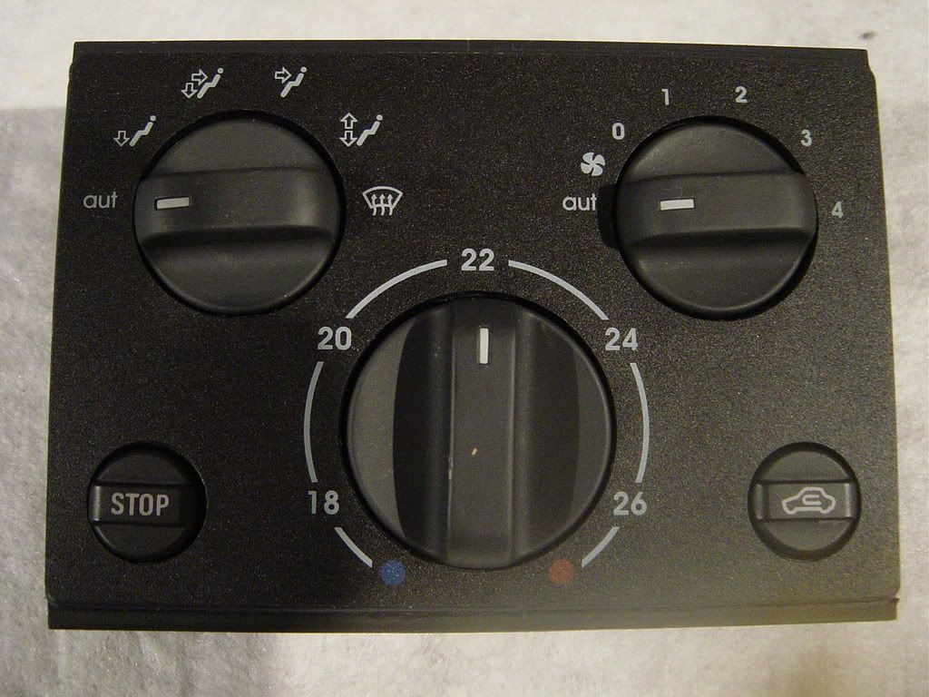

Einen Tag trocknen lassen, dann sieht es so aus:
Alles wieder in umgekehrter Reihenfolge zusammenbauen, und dann habt ihr das Ergebniss:
Und jetzt warte ich auf eure annerkennenden Worte! O:-) O:-) O:-)
