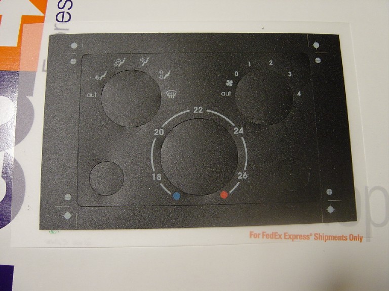

Kann eigentlich kein Aufkleber sein, weil das Panel lichtdurchlässlig ist!
Wobei, auf der hp steht definitiv nicht, welches Material verwendet wird!
ich denke dass es eine bedruckte durchsichtige folie ist,aber wenn es Ordentlich aussieht dürfte das egal sein.
Seh ich auch so!
Immer noch wesentlich günstiger, als für knapp 1.000,-- ein neues Bedienteil!

Apropos, schaut euch nochmal die Installation an:
http://www.ricambiamerica.com/pages.php?cID=2&pID=8
Scheint eine Fummel-Arbeit zu sein.....:-o

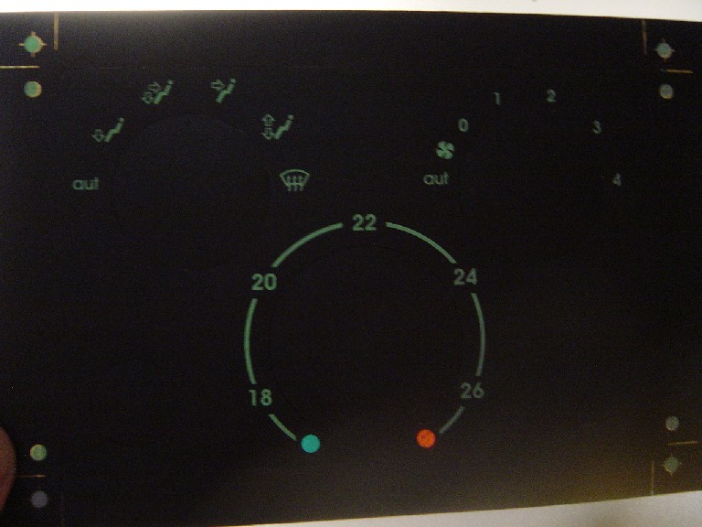

Es handelt sich dabei um eine gummierte, selbstklebende Folie.

hallo ich habe das montiert. Es geht wirklich einfach und das Resultat ist gut. Die Oberfläche ist nicht so weich aber farblich passt es ganz gut...

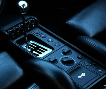

Moin CP-Gemeinde!
Nachdem ich bei der Suche nicht fündig geworden bin, starte ich mal einen neuen Fred.
Das sich die Gummierung der Klimabedieneinheit löst, und häßliche Wellen wirft, ist ein alter Hut.
Die Gummierung einfach abziehen und die Bedieneinheit lackieren, macht mich net besonders glücklich, da dadurch auch die Beschriftung/Piktogramme weg wären. (Eine komplett neue Bedieneinheit kostet ja nur knapp 1.000,--€)
Wie habt Ihr dieses Problem gelöst?
Ich bin für jeden Denkanstoss dankbar! :-))!
Gruss TONI
Hallo Toni,
ich habe mir unlängst einen F355 gekauft, der denselben Mangel aufwies.
Mein Tip, der zumindest bei mir - bislang - sehr anständig funktioiniert hat: Knöpfchen ab und mit einer haarfeinen Injektionskanüle ganz wenig !! dünnflüssigen Klebstoff injizieren und dann mit einem vorbereitetem großen Gewicht belasten. Die Einstichstelle ist kaum zu sehen und es ist plan (wenn nicht zuviel Kleber darunter ist, sonst dürfte es noch schlechter als vorher aussehen)

Uhu ist zu dickflüssig, ein "wöhnziges Tröpppfchen" des dünnflüssigsten Klebers, den Du auftreiben kannst (PMMA-auch Sekundekleber genannt) mit einer zahnärztlichen Spritze plazieren. Ist viel feiner als Fixerbesteck

Hätte dabei aber die Befürchtung, das im nächsten Sommer die Gummierung an den noch nicht neu verklebten Stellen Blasen wirft!
Hier hilft nur die Radikalkur!

Oder Maßnahme wiederholen. Die Einstiche sind wirklich nahezu unsichtbar.

Bei einer Abnahme von 5 Stück kostet das Panel 70,-- USD pro Stück. Frachtkosten fielen per USmail 25 USD an.
Das bedeutet, pro Stück 75,-- USD, oder 51,06 €.
update:
Leider gab es ein kleines Missverständnis, und Ricambi hat die Panels heute per FedEx verschickt. :-o
Egal, da ich 6 Stuck bestellt habe (ein Nachzügler) komme ich auf folgende Rechnung:
6x 70 USD + 60 USD Porto = 480 USD
pro Person also 80 USD = 54 €.
Ich hoffe, diese Verteuerung von € 3,-- wirft euch net um!O:-)

Panels sind heute angekommen, sehen sehr gut aus.:-))!
