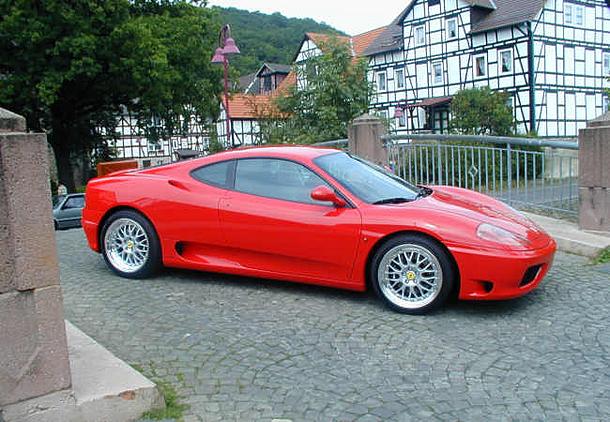

rööööchtig. O:-) Meinst Du so etwas. ?? Der Jo Inden baut Dir das wie Du willst und alles mit TÜV. !!!
