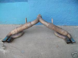

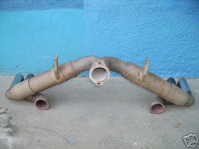

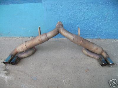

also nachstehend ein Beitrag zum Thema von mir:
Die beiden Bilder zeigen zwar einen 355 Challenge, aber die 348er Variante sicht auch so aus. Kein Vor- und Nachschalldämpfer, es sei denn man hält die etwas dickeren Stellen für einen solchen. Im Prinzip geht das Abgas direkt ab durchs Rohr an die Frische Luft. Kann mir vorstellen, dass es einfach nur laut sein muss. Ob das Sound sein kann??

Die Bilder die von mir gepostet wurden sind original teile,mit den extra Endrohre meinte Ich dass einige Tuner den unteren Schalldämpfer entfernt haben und zwei Rohre die am oberen Schalldämpfer angesflanscht haben,und das war dann etwas lauter weil dann nur noch der oberer dämpfer blieb.
Die extra abgebildete Endblende zeigt nur dass man sie extra bestellen konnte,
und sich die erneuer kann,bei Rost z.B.
