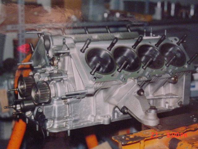

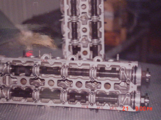

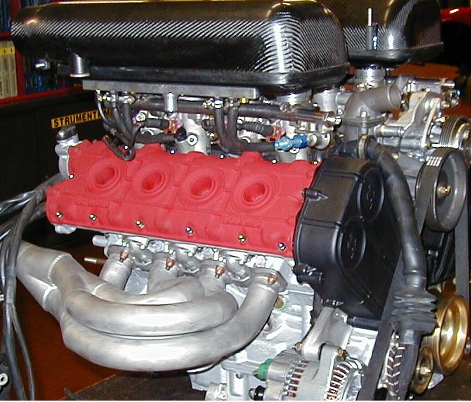

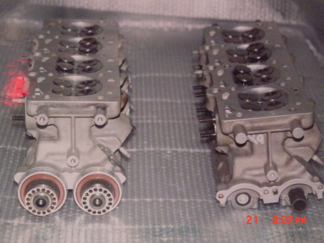

um es klarzustellen ich habe genug Test gemacht und sogar Motoren umgebaut von Cinquevalvole auf Quattrovalvole,weil wir festgestellt hatten dass der 4 V. Besser funtionierte als der 5V. Grössere Kolben,Korbelwelle vom 360 Modena eingebaut,ein enormen aufwand.
430er motoren habe ich nicht auf dem Stationeren Motortester gehabt,aber 360er und 355 schon.
ich vermute dass die ersten die Leistung hatten dann mussten die emmisionswerten angepasst werden sowie lautstärke,und das auf kosten der Leistung.
um die fahrgeräusche zu erfüllen wurde der 1. Gang sogar als anfahrhilfe deklariert,damit der 2.Gang als 1. gilt,damit die prüfung die im 3. Gang stattfindet ,tatsächlich im 4. stattgefunden hat,also weniger drehzahlen...was weniger geräusche heisst.
die werkstatt Scuderia ist mit sicherheit eine gute werkstatt,betreuete das Challenge 360Er von ein guter Freund von mir,kenne Tommy seit einige Jahre........ ohne in den Steuergeräte einzugreifen lässt sich eine Leistungssteigerung nicht erziehlen auch für Scuderia nicht,den es wird alles vom Steuergerät Überwacht,und es wird das freigegeben was auch da Programmiert wurde.
