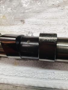

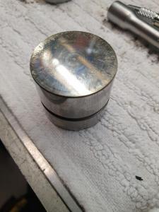

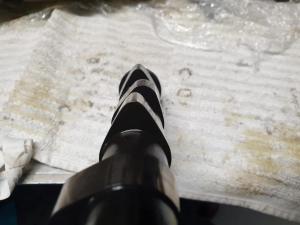

wenn hydostössel so kaputt wie auf hier zuvor gezeigten bilden,läuft da auch mit reinigen nichts mehr! orgelt er ohne kompression ? also so uiiiiiiii statt uiuiuiui,glüht er vor? ist überhaupt die kompression noch ok. springt er kalt und warm nicht mehr an oder nur warm....etc.etc. so viele fragen...wo steht die kiste ?
@planktom Ich schätze mal die Bilder könnten von einem anderen Motor sein :P
Die liebe Cora @Cora1987 hat ja auch nur zwei Posts geschrieben...
Und der @Amateur21 hat dann mal so zwei Fotos in die Diskussion geschmissen...
Wenn nun die Fotos von dem Motor sein sollten, ist dann der Amateur21 ihr Freund?,

Wenn die Stössel - so wie auf den BEISPIELbildern zu sehen ist  - aussähen, dann hörte der sich an wie eine Flex im Blecheimer voller Schrauben.

Wenn die Stössel - so wie auf den BEISPIELbildern zu sehen ist  - aussähen, dann hörte der sich an wie eine Flex im Blecheimer voller Schrauben....

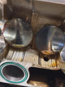

Nabend zusammen.
Heute meinen 360er aufgemacht.
Habe dann gesehen das die einlassnockenwelle Defekt ist.von 3 einlassventilen ist das mittlere richtig abgenutzt.kann das ein defekter Hydro verursacht haben?
Ölwechsel jedes Jahr.
Hab nicht die Erfahrung zu beurteilen ,wie sich  ein perfekter hydro anfühlt.
In meinem zylinderkopf sind einige die man leicht federnd zusammendrücken kann.dann einige die etwas weniger federweg aufweisen und 2 die sich garnicht drücke lassen.
Welcher ist den jetzt der richtig arbeitende?
Ich danke für jede antwort😁
