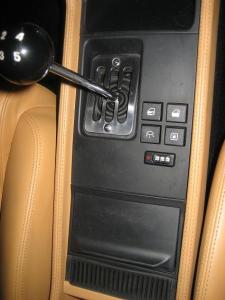

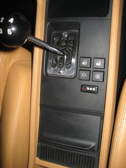

bei meinem 348 ts Bj. 1993 hat's nicht nur den Schalter im Fussraum, sondern auch eine Wegfahrsperre, welche ich so noch nie gesehen habe. Vor dem Starten muss man mit deinem Gegenstück in die Vertiefung halten bei dem Gerätchen auf der Ablage (siehe Foto).
Hat das auch jemand von Euch oder wurde das nachträglich verbaut? Wenn das nicht original ist, baue ich das aus und rüste zurück, daher bin ich froh wenn Ihr mir sagen könnt ob das original ist...

original ist das zwar nicht, aber solange die Wegfahrsperre gut und zuverlässig funktioniert schadet es ja auch nicht. Wenn Du das abbaust hast Du an der Stelle ein Loch in der Konsole...:-o

hmm, wäre es möglich, dass Du einen US-Reimport hast?
Die Amis haben durch den dortigen Importeur solche Wegfahrsperren verbauen lassen. Also so was wie Original, aber nicht ab Werk.
Später wurde ein ähnliches System durch den Schweizer Importeur auch in die GTS/GTB eingebaut. Meist zickt das System aber rum.
So lange Du damit nicht auf die Rennstreke gehst, ist es aber kein Problem. Dort allerdings ist es wirklich lebensgefährlich! Du stehst nach einem Dreher mit abgewürgtem Motor minutenlang im Weg rum. Ich erinnere mich da an den letzten September in Fiorano, als genau das einem Kollegen mit seinem 348GTS passierte.

Easy, den hab ich auch!
Meine ist zwar nur eine LED, ohne das rechts was Du noch dran hast - aber es funktioniert seit ich meinen habe (über 5 Jahre) EINWANDFREI !
Es ist lästig - ich kenn's: beim Einsteigen kurz draufhalten, dann erst kann gestartet werden, und nach 1 Min. - ohne Zündung ein - ist's wieder scharf/deaktiviert.
Ist NICHT original, wurde aber in der CH oft nachgerüstet, aus Versicherungs-Gründen: gibt Ermässigung, bessere Sicherung gegen Stehlen und so (...paahh!)
Mein Mech. hat's bei mir damals beim Vorbesitzer eigenhändig verbaut - im Auftrag...!
Ich würd's rausnehmen, aber es ist echt umständlich! Jedenfalls bei mir...
