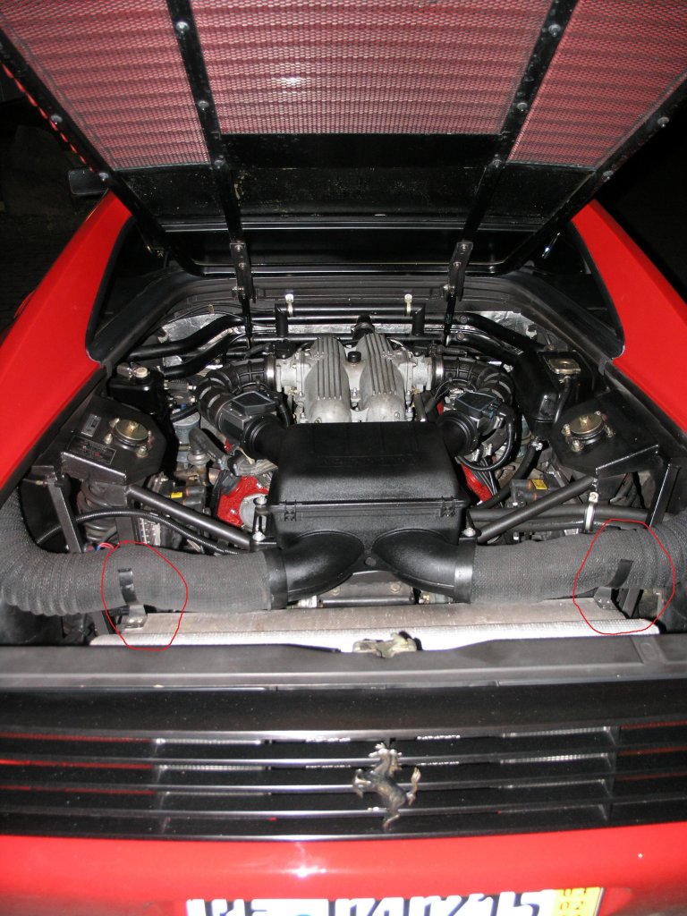

Hab mir auch einen KuN Sportfilter gekauft und gleich eingebaut und was sich da alles so findet im Filterkasten.
Bilder als vergleich zum Originalen.
Dazu hätte ich noch eine frage.
Ist das Normal das der Ansaugschlauch auf beide seiten loger sitzt ( Pfeil in gelb ), man könnte meinen der fällt gleich ab sologer sind die.

Ja, die Schläuche sind relativ "locker" drauf (aber eben NUR relativ), sollten dabei aber in jedem Fall weit genug drüber sein - sonst stimmt was nicht :???:
Hi Manuel,
wenn ich das auf deinem Foto richtig sehe, dann fehlen bei dir die beiden grossen Halteklammern, die auf dem Hitzeschutzblech aufgenietet sind. Die halten den dicken Schlauch noch zusätzlich.
