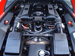

- Wenn der Motor warm ist, "scherbelt" es (leise) hinten im Motor, als würden zwei
Bleche aneinander vibrieren. Es tritt nur in tiefen Drehzahlen auf, und nachdem ich
den 355er ausschalte und nach wenig Zeit wieder anlasse, is es wech! :???:
Kennt jemand dieses Problem?

das blech vibrieren da tippe ich mal auf die kat's.....
wenn das blech heiss ist dehnt es sich aus dann kommt das vibrieren....
wenn das blech wieder kalt ist zieht es sich wieder zusammen dann wars auch wieder weg....
die wurden von ferrari auch schon angebohrt und dann wieder verschweißt....
dann war das vibrieren weg....
kannst ja die kat's mal nach prüfen....
gruss günter
Wenn Du noch die Keramik-Kat's drin hast dann tippe ich auch auf die Dinger, die zerbröseln mit der Zeit. War bei mir auch so. Allerdings hätte das die Werkstatt beim Zahnriehmenwechsel sehen müssen.

Das "scherbeln" kann auch von einer ausgeschlagenen Auspuffbypassklappe
kommen, einfach den Anschlag mit einem Schweißpunkt ein paar Millimeter
höher setzen........

hallo sirfin
wenn du eine 5.2 einspritzung hast ..... ????
würde ich das anschweissen mit der bybassklappe lassen... !!!
sonst leuchtet immer dein slow down lämpchen.....:-o
bei einer 2.7 einspritzung da kann man es machen....
da geht's.......hat nur zwei lambda-sonde .....
gruss günter

hallo sirfin,
was hast du für ein bj........ ????
die kat's hören sich an wie wenn bleche aneinander vibrieren.....
2.7 ist die alte einspritzung und 5.2 die neue....
gruss günter

Ich habe BJ 02.1996...
Na bei mir blechelt es wirklich, aber nur wenn der Motor wirklich warm ist, und
es ist im Moment ein sehr leises Geräusch. :???:
Was habe ich denn nun, die alte oder neue Einspritzung?

wenn du die hier hast ist das die alte 2.7 einspritzung......
Jep, die hab ich... gibt es da Nachteile, wenn ich die 2.7 habe?
Greetz
Hallo sirfin,
Greetz
nee...neee.....der motor ist super....sollte besser gehen wie der neue mit der 5.2 einspritzung......
die 2.7 haben die probleme mit den keramik kat's,die zerbröseln mit der zeit....
gruss günter
