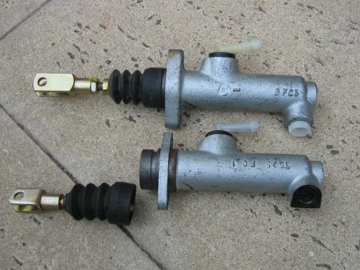

Hallo Leute,
nach der Montage der neuen Kupplung, Ausrücklager und mehreren Dichtsätzen konnte ich die Bremsflüßigkeit (auch mit meinem selbstgebautem Spezialwerkzeug:lol: ) nicht mehr entlüften! nach etlichen Versuchen habe ich bemerkt, dass der der vordere Kupplungszylinder sporadisch hängen bleibt!
Also: ich bei Ferrari angerufen und gefragt: Kosten für den Zylinder 345 Euro und ca 1 Woche Lieferzeit:???:
Bei Alfa.........fast der gleiche Zylinder: 117 Euro und sofort verfügbar:D
Gut ich mußte etwas ändern und zwar die Befestigung von M8 auf einen Durchmesser 9,5 aufbohren und die Anschlußstange zum Kupplungspedal, mußte ich vom org. Zylinder montieren (war auch kein Problem, diese war nur mit einem Sicherungsring befestigt)
Gruß Michael

Wenn der HBZ von Alfa passt (nicht nur von der äusseren Form), dann spricht nichts gegen den Einsatz.
Oder glaubst Du, dass Alfa-HBZ mal so eben schlagartig versagen, nur weil nicht von Ferrari.
Im übrigen will ich nicht wissen, wie viele Teile, zumal bei älteren Modellen, Zukauf-Teile sind. Die kompletten Bremsanlagen gehören da allemal dazu.
Das einzige was ich Michael empfehlen würde, wäre den Zylinderdurchmesser und den Hub des HBZ zu kontrollieren.
Ein HBZ ist auf die RBZ abgestimmt, und da könnte ich mir vorstellen, dass der RBZ-Inhalt möglicherweise beim Modial grösser ist.
Hierdurch könnte sich ein wesentlich längerer Pedalweg einstellen bis hin zur Unwirksamkeit der Bremse.
Auch sollte man die Bremsflüssigkeits-Spezifikation des HBZ mit der der Bremsanlage vergleichen. (DOT-4 in DOT-3-freigegebene Zylinder kann zu Problemen führen).
Generell meine ich aber, man sollte von einer Bremsanlage die Finger lassen, wenn man sich in der Materie nicht 100% auskennt.

auf dem org. Zylinder und dem Alfa Zylinder stehen die gleichen Daten drauf! Nur der Ferrari Zylinder ist am Befestigungsflansch etwas abgedreht (sieht man auf den Bildern)
Grüsse Michael

Hallo Michael,
klar habe ich den Kupplungszylinder zerlegt............aber erst nachdem der Alfazylinder montiert war und die Kupplung zu 100% funktioniert hat
Also in dem Zylinder..............org. Ferrarizylinder ist nicht viel drin, die Kolbenstange, eine Druckfeder und ein O-Ring bzw Dichtring. Die Kolbenstange habe ich auf der Drehmaschine ausgemessen, der Rundlauf war in Ordnung (ich konnte eine Unwucht von 0,07mm feststelllen) die Druckfeder habe ich mit meinem Tensiometer überprüft und zum Vergleich mit der Druckfeder wo in dem neuem Alfazylinder ist, gab es nur eine geringfügige Abweichung. Nun komme ich zu dem O-Ring (der wo auf der Kolbenstange sitzt)...........der war, so würde ich sagen sehr porös (nicht defekt!) wie Gummi hat der sich nicht mehr angefüllt!
Ich denke mal..............wiel der O-Ring nicht mehr so..............dieses Gummi:lol: nicht mehr so flutsche, gab es bei mir diese massiven Probleme beim Entlüften der Kupplung................weil auch der Druck gefehlt hat!
Ist nur so eine Idee von mir
Gruß Michael
