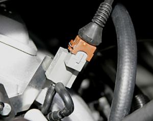

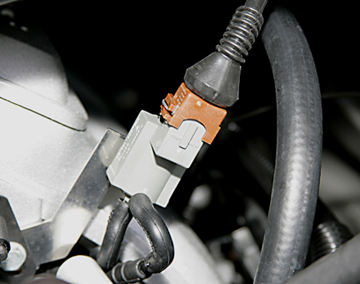

der braune Stecker, von dem Du schreibst, dürfte dieser hier sein:

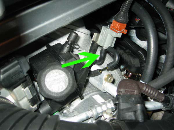

Von diesem Stecker mußt Du DEN MITTLEREN GUMMISCHLAUCH abziehen, also den Schlauch, auf den der Pfeil zeigt (siehe unten angefügtes Bild). Der Schlauch kann abgezogen bleiben. Wenn Du Dir Gedanken machst, daß so ein abgezogener Schlauch im Motorraum auffallen könnte, dann kannst Du den Schlauch mit einem geeigneten Stopfen verschließen und anschließend wieder auf den Stecker aufstecken.
Nach dieser Modifikation hat der Laut/Leise-Schalter keine Funktion mehr, der Auspuff ist danach dauernd laut. :wink:

Ich bedanke mich vorab natürlich erstmal für deine detaillierten Pics!
Ich weiß nicht ob ich nun blind bin, aber ich versichere euch das dieser rote Stecker beim WLS-Motor so nicht vorhanden zu sein scheint. Ich komme mir schon fast blöd vor 15 Minuten vor dem Motor zu stehen und auf rd. 50x50cm so einen auffälligen Stecker nicht zu finden :cry:
Aber das Teil ist definitiv nicht an dem Platz, an dem er auf den vorgezeigten Bilder zu sehen ist (vermutlich "normaler" 997 Motor).
