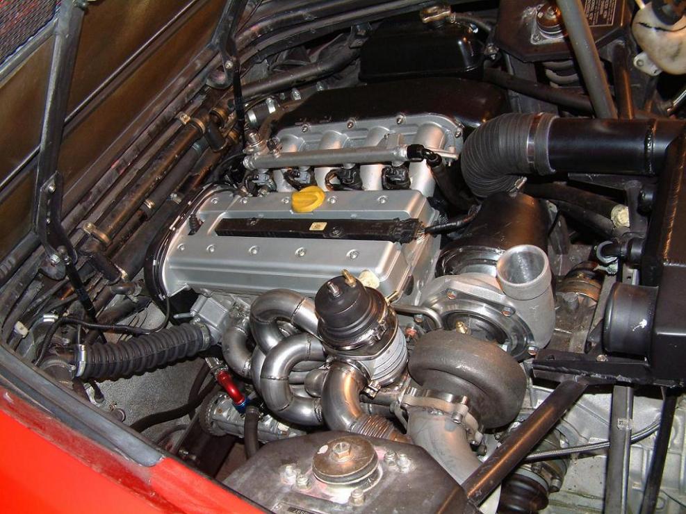

Leichter ja aber hat nicht soviel Potential. Das Getriebe ist nicht Standfest. Die Motorposition ist schlechter. Platzmässig für den Motor ist nahe 0 ist alles schon reingequetscht. Platz für einen ordentlichen Krümmer ist nicht. Für Reifen gibt es auch keinen Platz da sind 235-245er Reifen hinten schon "breit". Soviel Leistung darin ist nicht gut umsetzbar.

Ne noch nicht aber wenn die Kolbenbodenkühlung fertig gefräst ist dann setze ich den Motor zusammen und baue ihn ein. Dann muß ich noch ein paar Trockensumpfleitungen legen. Benzinleitungen. Und hier und da was und dann kann ichs mal im Leerlauf anmachen. Und dann danach kommt es zum fahren. Alles ein langwieriger Prozess ... erwarten kann ichs schon lange nicht mehr. Hoffe das wird bald mal was bevor es wieder kalt wird.

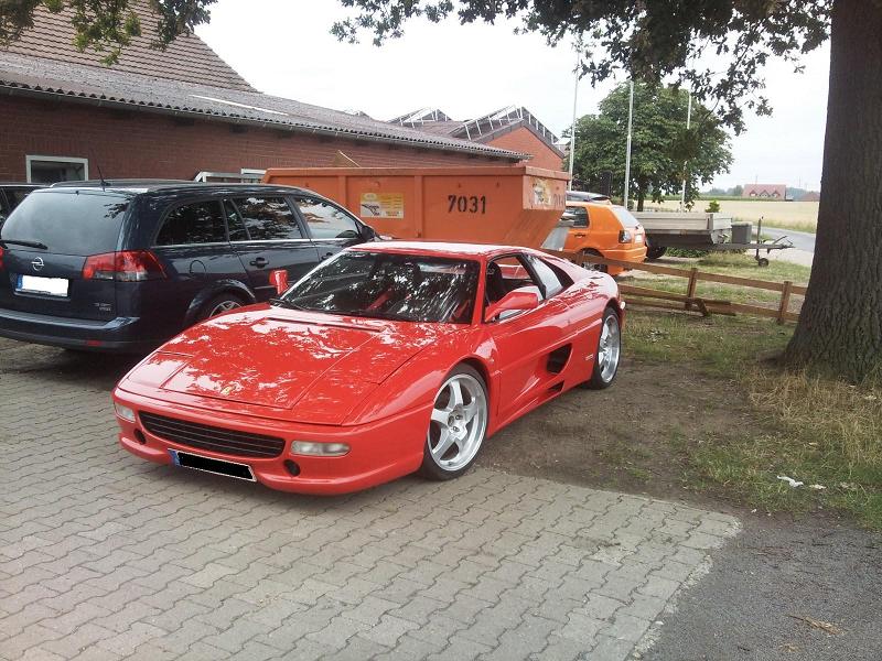

Die Schürze kommt von einem Challange Wagen. Ob diese direkt bei Ferrari erhältlich ist weiß ich nicht. Anhand der Passgenauigkeit würd ich normal ja sagen das muß ein originalteil sein aber bei Ferrari ist das ja etwas anders also wohl doch aus dem Zubehör :lol: Also eine Teilenummer gibt es dort nicht dran.
Der Motor läuft noch immer nicht habe wenig Zeit und viele Teile müßen erst durch 5 Hände bis sie dann passen, funktionieren und auch gefallen. Aber ein bisschen hat sich schon getan. Im Groben fehlt noch das Abgasvorrohr von Turbo zu 355 Endschalldämpfer. Ein Ladeluftrohrbogen von Lader zu LLK. Der Schaltseilhaltearm dann sollte das ganze laufen. Also soviel ist es nicht mehr. Danach dann noch sehr langes verschönern und verbessern von Problemstellen die man momentan nicht sieht wie Scheuerstellen von Schläuchen oder sonstiges. Irgendwann wirds wenn sie mir vorher nicht weggerostet oder sonstwas ist bevor ich es mal endlich vollende. Die armen Vorderreifen schreien auch schon nach 2 Jahren Stillstand.

Der Lader schaut ja sehr groß aus. Getriebe hast noch das Originale drinnen.
Hast du schon die Motorelektrik angeschlossen (stell ich mir auch nicht so leicht vor!)
Auch wenn es "Nur" ein Opelmotor ist, gefällt mir das ganze. Vor allem habe ich Achtung vor der vielen Arbeit, die da dahinter steckt! :sensation
Ja das lohnt sich bestimmt spätestens wenn es endlich mal los schreit und nach vorne geht und die Reifen auf der Suche nach Traktion qualm von sich geben :)
Die Motorelektronik ist schon dran. Es fehlt noch die OBD2 Leitung und Buchse sowie die Adaption eines Gaspedalpotis an das Pedal da die Drosselklappe elektrisch ist. Ich mag das original Pedal beibehalten deshalb ist es etwas aufwendiger man könnte natürlich ein Speedster Pedal reinschrauben aber das passt dann nicht so gut von der Optik zum rest der Pedale.

Getriebe ist Serie stimmt. Nur das Schwungrad und Kupplung ist eigenbau da es leider ein Bj 94 ist und er nur eine einscheiben Kupplung hatte. Der Turbolader muß so sein irgendwoher muß er die Luft ja bekommen wenn schon 4 Zylinder weg sind. Aber da gibts noch deutlich größeres und für mein Leistungsziel ist er eigentlich schon fast zu klein da hat er schon enorm hohe Drehzahlen. Aber dafür ist das Ansprechverhalten besser als wenn ich dort noch einen größeren nehmen würde. Da das Fahrzeug eh kein Langstreckenfahrzeug ist ist das wohl ok so.

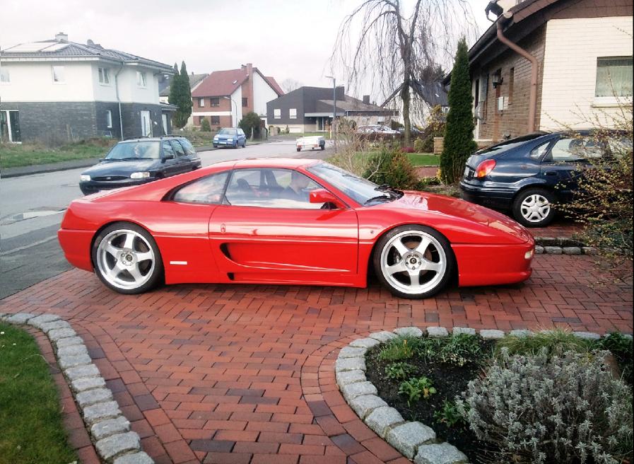

(Durch die Suchfunktion im Forum bin ich wieder auf diesen alten Thread gestossen)
Hi Samy
Läuft der Wagen eigentlich mittlerweile? Es gibt doch sicher viel zu berichten, hoffe ich.
Obwohl von Samy seit dem 1.10.2009 nichts mehr geschrieben wurde. Das heisst doch sicherlich, dass er viel am Auto gearbeitet hat. 8)
Ja bin den Motor am einfahren und das Auto vorbereiten für die TÜV Gutachten.
Auf welches Gewicht kommst Du nun?
Ich war noch nicht auf der Waage. Hoffe auf deutlich unter 1200kg Leergewicht. Sonst muß noch mehr Gewicht gefunden werden.
Vom Fahrwerk her ist der Unterschied schon enorm. Habe das Gewinde komplett herrunter gedreht bis Anschlag. Hatte dann hinten noch immer 7cm Luft im Radkasten. Habe nun die Windungen gekürzt. Also muß das Fahrzeug schon einiges leichter sein. Vorne , natürlich, reichte es das Fahrzeug runter zu drehen da ich dort nicht soviel Gewicht gewonnen habe. Nur Klimakühler und Wärmetauscher raus sowie die leichtere Carbonfront und entfall der Signalhornanlage.
