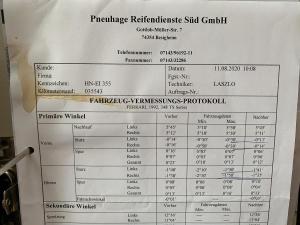

Der Vorbesitzer hatte meinen Roten ziemlich weit runter geschraubt. Ich hab ihn dann wieder zurück geholt.
als Tipp:
Achsvermessung bei Pneuhage (ca. 90€). Spur konnten sie mir einstellen. Geradeauslauf z.b. war danach wieder wunderbar.
Zum Einstellen des Sturzes sind spezielle Plättchen notwendig. Wenn ich diese besorge kann, lasse ich den Sturz dort noch korrigieren.
Laut KfZ Ludescher - wo mein 348 gerade steht - ist mein 348 perfekt vermessen.

vor 3 Stunden schrieb KSpindler:
Von nicht vorhandenen Shims habe nicht ich geschrieben sondern matflix bei Pneuhage!
jup, das war mein post. Wie geschrieben. lasse ich die Abweichung des Sturzes noch korrigieren. Solange er prima fährt, schiebt man das gerne auf eine längere Bank. Finde ich jetzt auch nicht verwerflich, dass Pneuhage keine Ferrari-Classic-Parts vorrätig hat.
Primär gings mir darum die detaillierten Werte zu posten.
Hast du dein Vermessungsprotokoll vorliegen?
Habe auch hinten dicke Spurplatten, vorne allerdings auch. Wie schon geschrieben wird die fehlende Neutralität hauptürsächlich sein. Je nach Fahrzeug kann das erheblich sein. Bei einem anderen Wagen hatte ich mit nur 2x15mm hinten ein grausliges Fahrverhalten.  Also nur ein Tag lang... dann kamen die wieder weg.
