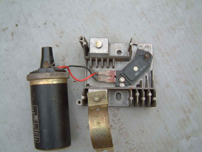

Wer kann mir sagen wo ich dieses Teil bekomme. Es ist unter der Zündspule eingebaut und ist von Magneti Marelli und hat die aufgedruckte Nr. 9F19. außerdem ist "GM" eingeprägt. Vielleicht kann mir ein OPEL-Fahrer weiterhelfen. Vielen Dank jetzt schon.
