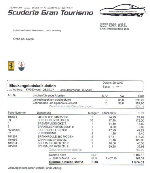

360er Zahnriemen
HolgerX
interessanter Vergleich @StripLV
kannst mir ja mal bei Gelegenheit die Adresse von diesem Schnäppchenhändler per pn zukommen lassen!
..Du Ego. Wir wollen alle diese Adresse. :lol: :lol:
@Kai
Uiihhhh, da scheint es DOCH Preisunterschiede zu geben
Nicht unbedingt,
meine geposteten Werte sind tutti kompletti, also inklusive Arbeit UND Material.
Die zusätzlichen Einzelpreise sind für den engagierten Autoschrauber, alles Ferrari Originalteile vom Freundlichen.
Natürlich gibt es das eine oder andere Teil auch im gut sortierten Großhandel.
Stichwort: Zündkerzen, Luftfilter, Bremsbeläge, kauf ich auch nicht beim Freundlichen! Das Pferdchen auf dem Luftfilter kann ich eh nicht sehenO:-)

Die Werte mussten ja auch gleich sein,
warum wohl?!
Einige Teile sind wohl billiger geworden von 2006 auf 2007!

Hallo StripLV,
die Rechnung vom Gran Turismo hier zu posten find ich gewagt. Die Schrauben für ca. 40€ das Stück ist etwas überzogen. Die sollten aber auf jeden Fall gewechselt werden.
Wie hier schon mehrfach erwähnt würde ich nur jedem raten die Zahnriemenintervalle einzuhalten. Die Kosten für den Wechsel stehen in keinem Verhältnis zu einem Motorschaden. Und das will nun wirklich niemand seinem geliebten "Cavallino Rapante" antun. Im Vergleich zum Vorgänger 355 sind die Kosten schon um einiges gesunken, da es ja nicht mehr nötig ist den Motor auszubauen.
Dann würde ich beim Zahnriemenwechsel auch die Riemenspanner prüfen lassen, ob es schon die Neuen sind oder ob noch die Alten verbaut sind. Wie auch schon hier gesagt, gab es von Ferrari eine Rückruf-Aktion aufgrund der Riemenspanner, die bei mehreren 360er gebrochen sind. Die Neuen erkennt man daran, daß diese an gewissen Stellen breiter und massiver sind wie die Alten. Falls die alten Riemenspanner eingebaut sind, würde ich diese auch sofort erneuern lassen beim Zahnriemenwechsel.
Lass Dir doch mal von der Scuderia Sauer in der Nähe von Stuttgart ein Angebot machen. Da müßtest Du dann auch nicht soweit fahren.
Ich hoffe, ich konnte Dir helfen und hab ein wenig Klarheit verschafft.

Ganz dumm bin ich auch nicht. Das hier zu posten habe ich natürlich vorher genehmigen lassen!
Scuderia Sauer ist ne Idee. Muß ich aber zuerst mit der Garantie abklären....

danke für die informativen Antworten. Ich wollte, ein wenig provokativ, auf die bessere Fertigungstechnik hinweisen, die kommt mir immer zu kurz. Sicher würde ich nicht bis 80.000km warten und bei geringer Fahrleistung auch nicht bis 23.000.
Die 240.000km beziehen sich vielleicht auf "best case" Werte von Fahrzeugen,
die erst noch gebaut werden müssen.
Sicher ist die Investition bei einem Modena auch anders zu bewerten
als bei 348/355/Testarossa und entsprechend der jährlichen Fahrleistung wieder anders
und unter Garantieaspekten ebenfalls anders.
Mir geht es darum, bei der Überlegung, diese Entwicklung mit einzubeziehen.
Die bessere Fertigungstechnik sollte in die Kalkultion mit eingehen. Es geht
kühl und sachlich um eine Risikoabschätzung.

Oh je Klaus... einfach mal mitten drin diesen Post aufgeschnappt und ohne nachzudenken gleich wieder versuchen mir nen Seitenhieb zu geben... aber ich bins ja gewöhnt von Dir.
Verpasst hast Du nichts. Du must nur mal den ganzen Post lesen und schauen wie und wann dieses Gespräch war. Und wann ich mich bei CP angemeldet habe und wann der Post geschrieben wurde und dann kombinieren! Das sind 10 TAGE Unterschied.
Dieser Post war bevor ich irgendwas mit Irschenberg zu tun hatte. Das Angebot was ich hier gepostet habe erhielt ich nach meiner ERSTEN KONTAKTAUFNAHME mit Irschenberg. Und der Tip von lu278 kam Aufgrund der Entfernung von mir zur Scuderia Sauer, was ca. 50km sind und nach Irschenberg 330km
Also kann ich meine Erfahrungen erst hinterher gemacht haben und daher kamen dann meine guten Erfahrungen mit der Scuderia Gt.

Inspektion komplett mit allen Verschleisteilen inkl. neuer Kupplung usw. Trotzdem danke für den Tip, auch wenn er ein Jahr zu spät kommt.:D Aber es kann ja in zukunft vielleicht für jemand anderen nützlich sein...:wink:
Hi StripLV, wouuuww ist ja irre, 10 Tage Unterscheid. :-))! Nun das tut mir aber jetzt leid, aber ich führe doch nicht Buch über Deine Post´s und wann diese erscheinen. :wink:
Ich habe Dir tatsächlich nur eine Frage, hier in einem Diskussionsforum, gestellt und sehe das nicht als "Seitenhieb". :-o
Aber zurück zum Thema: Wenn doch die Scuderia Sauer nur 50 km weg ist, wieso hast Du dann die Scuderia GT forciert, obwohl diese 330 km weit weg ist. :-o
Ich frage das nur, weil man eigentlich nach (nur zum Beispiel) 10 Tagen dann doch auch kein objektives Urteil über einen Betrieb abgeben kann, odeer :lol:
Zur Vorsorge: Ich bezweifele nicht die Arbeitsleistung der benannten Firmen, gell. :wink::DO:-)
