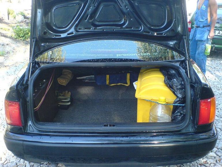

Hast du evtl nen Kofferraum Bild, also wie der Aufgebaut ist?
Ich weiss, allzuviel erkennt man nicht, hab kein anderes gefunden.
Ich kann nur sagen wirklich gross, geht tief bis hinten rein und ist eben (-Der Kofferraum :wink: )
