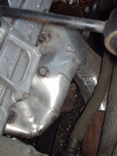

Anbei noch ein Blick auf das von der damaligen Werkstatt gedengelte Hitzeschild
Der wurde nicht von der Werkstatt gedengelt, dazu wären die gar nicht in der Lage... das ist ein Originalteil, bei Lamborghini gab es daselbe.

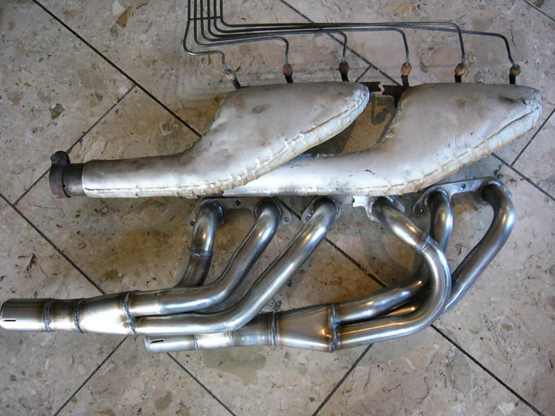

Es dient dazu die Hitze im Krümmer zu behalten um die HC-EMissionen zu senken, zumeist mit einer Luftpumpe welche zusätzlich Luft in den Auspuff blies um eine Nachverbrennung der HC im Auspuff zu forcieren.
Bei den Amis gab es das schon seit den 70-ern in Kalifornien, mit den strenger werdenden Abgasvorschriften auch in Europe, das ist noch aus der Vor-Kat-Äera...

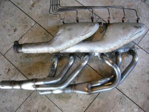

Anbei das ganze aus einem Countach LP5000s schweizer Version von 1983, darunter ein Quicksilver Edelstahl Fächerkrümmer.
