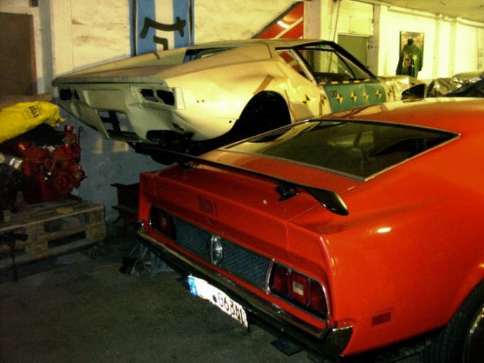

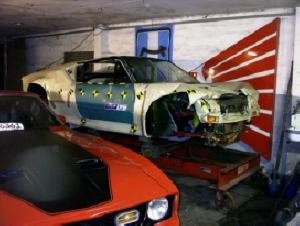

hallo,
ja ich werde euch mal auf dem laufenden halten, hier ein paar bilder nachdem ich das ding auf die richtbank gestellt habe, ps. nein habe noch keinen pantera bis jetzt gehabt, aber mustang mach 1. das problem bei diesen mustangs ist aber wenn man den motor etwas getunt hat ist man mit dem fahrwerk schon am ende, bevor der motor im richtigen leistungsbereich ist. ich hoffe das ist beim pantera anders.
UI da hast du aber einiges an Arbeit vor dir.
Aber ich kann dich beruhigen, ich habe schon schlimmere Panteras gesehen.:cry:
ja, ne menge arbeit, aber ich lasse mir zeit dafür, ist nicht so das ich im sommer schon an den ersten treffen teil nehmen möchte. nach dem blinker fragte ich aus folgendem grund: da die richtarbeiten am heck und dach inzwischen abgeschlossen sind, werde ich als nächstes die front machen. wenn dann die originalen blinker nicht mehr zu bekommen sind, muß ich ähnliche besorgen d. h. ich muß die ausschnitte in den kotflügeln anpassen. darum wäre es gut wenn ich in absehbarer zeit rausfinden könnte ob die originalen blinker noch zu kriegen sind. ich möchte so wenig wie möglich verändern, damit die original SI optik erhalten bleibt,

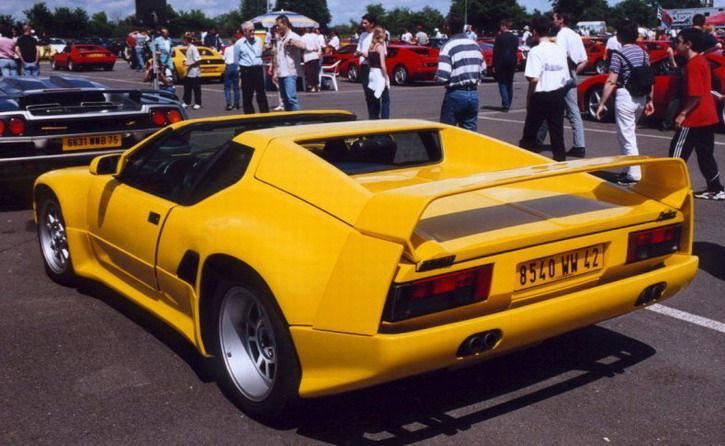

Als letztgebauten Si würde ich ihn nicht bezeichnen, dagegen spricht die Fahrgestellnummer.
Jedenfalls ist er der Letzte vom Werk verkaufte.
Der letzte "fahrbare" Si wurde laut Werk 1995 nach Baldersheim, Frankreich verkauft. Ein gelber Targa mit 6-Gang Getriebe.
Viel Erfolg beim Wiederaufbau deines Babies.

Was für ein 6-Gang-Getriebe war das ?
LG
Ein Getrag, wie es auch im Audi RS2 verwendet wurde.
Nur 2 Panteras wurden damit ausgerüstet, der blaue und der gelbe Targa.
Alle anderen Panteras hatten ein 5-Gang Getriebe von ZF.

Auch wenn das jetzt etwas dümmlich gefragt ist,
was ist denn der Unterschied zwischen letztgebautem und letztverkauftem?

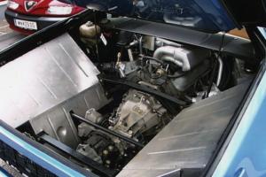

War der RS2 nicht ein Allrad, wie haben die das gelöst?
Gibt es Bilder vom Einbau?
Der letztgebaute, ein rotes Coupe, war # 9641 und blieb im Werksmuseum.
Der letzte verkaufte, der gelbe Targa im Bild oben, war # 9639 und ging 1995 nach Frankreich.
Ein DS25/2 ? Ist das einfach so austauschbar gegen das RS2 Getriebe?
@ Olaf, dann bräuchte ich ja nicht mehr ständig meine Kollegen zu fragen. :wink:
Ich hab nur ein Foto vom Motorraum gefunden, vielleicht hilft dir das weiter.

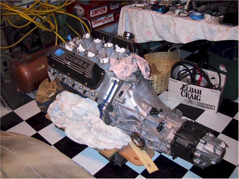

hallo leute,
also der letzte gebaute ist der, der als letzter gebaut wurde, oder??? da 9624 noch nie fertig war und an ihm immer noch gebaut wird kann es nur der letzte gebaute sein, ist aber auch egal, die geschichte von de tomaso ist sowieso etwas durcheinander. zb. wenn es drei crash karossen gab, wie franz vermutet, stimmt die geschichte ja nicht das 38 verkauft wurden, sondern nur 37 (fahrbereite). wenn 9639 der letzte (fahrbereite) verkaufte ist und 9641 steht im werks-museum, was ist mit 9640??? was das audi 6-gang getriebe angeht, gibt es eine ausführung für 2-rad und eine für 4-rad antrieb, im pantera sitzt dann das für 2-rad antrieb. es passt natürlich nicht ohne weiteres an den ford smallblock aber mann kann schon etwas basteln damit es passt, oder bei einer firma in californien auch ein komplettes kit bestellen, das beinhaltet adapterplatte, kupplung und anlasser- das benutzen die leute gerne, die sich einen gt40 replika bauen. bis bald,
gruß
torsten
hier noch ein bild von der ford smallblock/ audi 6-gang kombination (wie in franz seinem 9637)
hallo leute,
gruß
torsten
Hallo Torsten.
# 9640, ein Coupe mit 5-Gang ZF wurde vor # 9639 verkauft.
Falls Du die Möglichkeit hast so ein 6-Gang Getriebe zu bekommen, solltest Du zugreifen. Speziell auf deutschen Autobahnen hilft es ungemein. Im 6. Gang bei 180 km/h dreht er gerade mal 3000 U/min, bei 240 sind es dann 4000.
Auf der anderen Seite ist der 1. Gang wesentlich kürzer als beim ZF, was dir wieder beim beschleunigen hilft.
