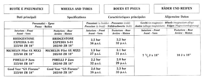

Ich hab gesehen das ich mich geirrt habe was die Felgenbreite beim 355 betrifft. Ich dachte immer es ist 8,5x18 und 10,5x18 aber so wie ich es rausgefunden hab ist es nur 7,5x18 und 10x18.
Ich habe erst neue Reifen geordert und musste wg. der Freigabe statt 225 auf 235 zurückgreifen.
Passt der 235 auf eine 7,5 " Felge??

Daß man den Reifen aufziehen kann, mag sein.
Fraglich ist, ob er so gut sitzt wie der 225er und auch nicht im Radhaus schleift. (in Kurven bei Bodenwellen) X-)
Manch Tuner bietet zwar größere Räder für den 355, doch oft geht's nicht ohne Bördeln.
Iden z.B. bietet vorne immer nur den 225er, sicher aus gutem Grund:

Fraglich auch, inwieweit sich der 235er positiv auf das Fahrverhalten auswirkt.:???:
Das ist eben die Frage.
Es geht um die rechtliche Freigabe. Der 225/40 ist nicht geeignet wg. der Geschwindigkeit.
Aber kaufe jetzt sowieso neue Felgen, also von dem her egal.
Bzgl. Fahrverhalten, lediglich etwas schwerers Einlenken und Spurillen Empfindlichkeit geringfügig höher.

Wenn Du neue Felgen mit Zulassung kaufst steht doch in dem Gutachten auch die zulässige Reifengrösse.
Der 355ger ist aber schon mit der 225ger Vorderradbereifung auf der HA sehr nervös, mit noch mehr Gripp auf der VA verbessert sich das Fahrverhalten sicher nicht zum besseren.

Die 235 passen auf die 7,5er und auch auf die 8,5er drauf. Habe selber 235 vorne auf 8,5x19. Eingetragen sind auch 235 vorne und 295 hinten

Mein Auto hat eine Top Speed von 303 km/h und erreicht dies sofort auch ohne Probleme.
Bevor jetzt die Diskussion losgeht "warum ist dein 355 so schnell" sag ich gleich das Auto ist leicht modifiziert und es läuft wirklich so schnell.
Also wollte ich eine Reifenfreigabe für 225/40 und 265/40 für 300 km/h und diese hat mir Michelin nicht gegeben. Also hat mir mein Michelin Mann vorgeschlagen ich soll 235/40 mit 275/40 nehmen. Und da ich sowieso neue Felgen bekomm war das jetzt auch ok.
Die Reifen die Ferrari für das Auto freigibt sind 225/40 von Pirelli (will ich nicht, hohe Gefahr das die bei höherer Belastung & höher Geschwindigkeit platzen) und Bridgestone (ein nur durchschnittlicher Reifen). Deswegen wollte ich den PS2 und da war eben das Problem mit der Freigabe.
Laut einem sehr erfahrenen Ferrari Mann ist der wechsel auf 235 nicht wirklich zu spüren.
