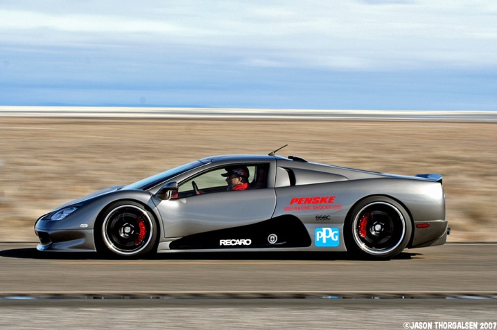

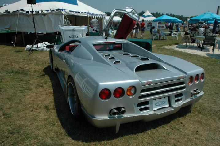

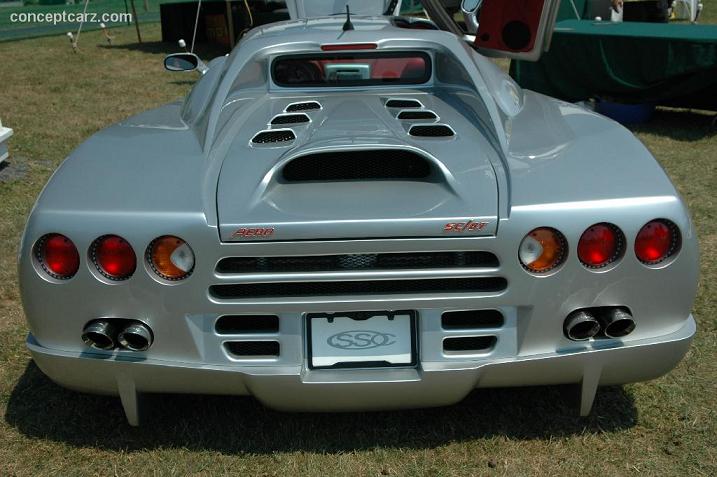

Gibt es für den schon einen Spoiler?
Ich habe bis jetzt noch kein Bild von einem mit Spoiler gesehen oder meinst du diese Abrisskante?
Für den normalen SSC Aero 8T gab es mal einen Heckflügel. Dies stand zumindest irgendwann mal auf der Homepage....
Jep, es ist das 2004 Modell das wie ihr seht, ohne jeglichen Spoiler oder Abrisskante versehen ist.
Da war es sicher nicht einfach die 908 Kompressor PS auf die Strasse zu bringen, ähnlich wie beim CCX ohne Spoiler.
Die Abrisskante der aktuellen Version würde ich schon als effiziente Spoilerlippe bezeichnen.
Ich bin kein Windkanal-Ingineur, aber wenn man sich das Ganze mal genauer anschaut, könnte man folgende Schlüsse ziehen.
Dank der extrem flachen Formgebung des UATT , ist vielleicht gar kein grösserer Spoiler nötig, da die Luft durch das extrem tiefe Cockpit praktisch unbehindert zur Spoilerlippe gelangen kann.
meiner Ansicht nach ist das Cockpit z.b. beim CCX ein grösserer Windabweiser, somit muss der Spoiler auch grösser ausfallen um die gleiche Effizienz zu haben.
Nicht zuletzt spricht auch 1.05 G Querbeschleunigung und wie schon oft erwähnt, eine schnellere Slalomzeit als der Enzo auch ganz klar dafür, dass der UATT bereits reichlich Gripp besitzt.
Was dabei noch interessant ist, ist dass der UATT mit dieser Spoilerlippe daran ist den Geschwindikeitsrekord zu brechen, im Gegensatz zum CCX, der mit dem Top Gear Spoiler kaum seine Höchstgeschwindigkeit von 387.87 Km/h erreichen könnte.
