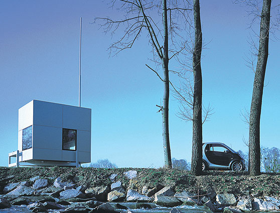

Doch das habe ich schon gesehen, aber dieses hier sieht gut aus.
bist du wirklich so faul den liegestuhl in die sonne zu drehen und spielst mit dem gedanken dir gleich ein drehendes haus zu bauen? denk dran die garage in diesem falle nicht ans haus anzubauen, sonst bekommst du schwierigkeiten wenn du mal zu tief ins glas geschaut hast und in die garage fahren willst...die kann dann nämlich überall sein :D
Mein Haus wird herkömmlich gebaut mit 4-fach Garage.
Dieses Haus fand ich zufällig und fand es originell.
