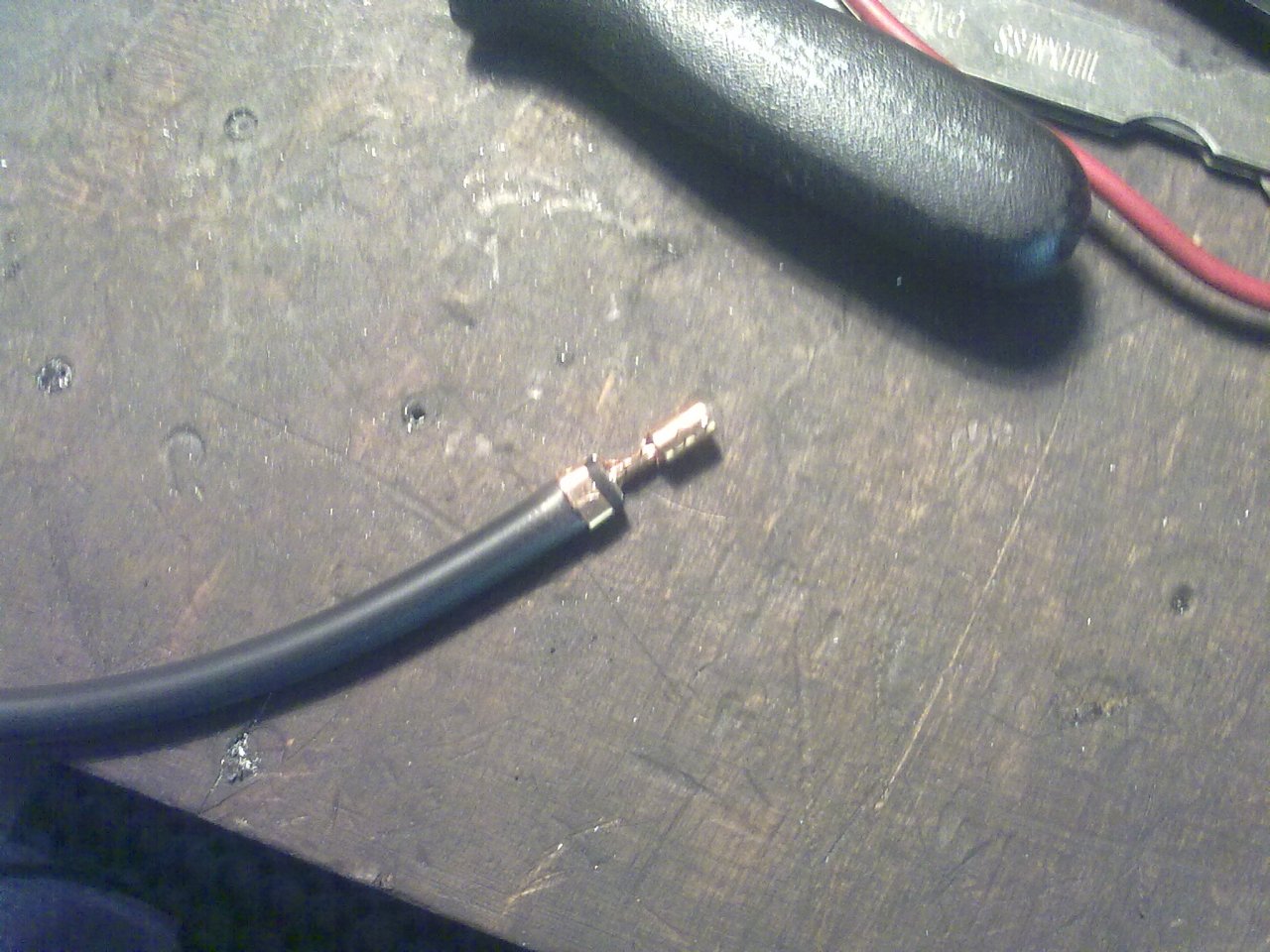

Aber diese Crimpverbinder muss es doch irgendwo zu kaufen geben???

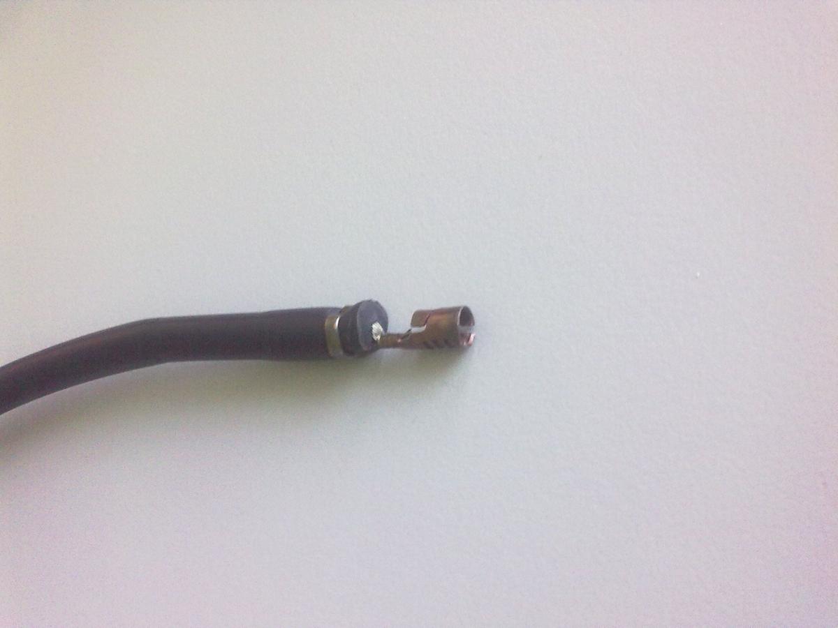

Hier mal an ner alten Zündleitung von meinem Passat:
Kann doch nicht so schwer sein....

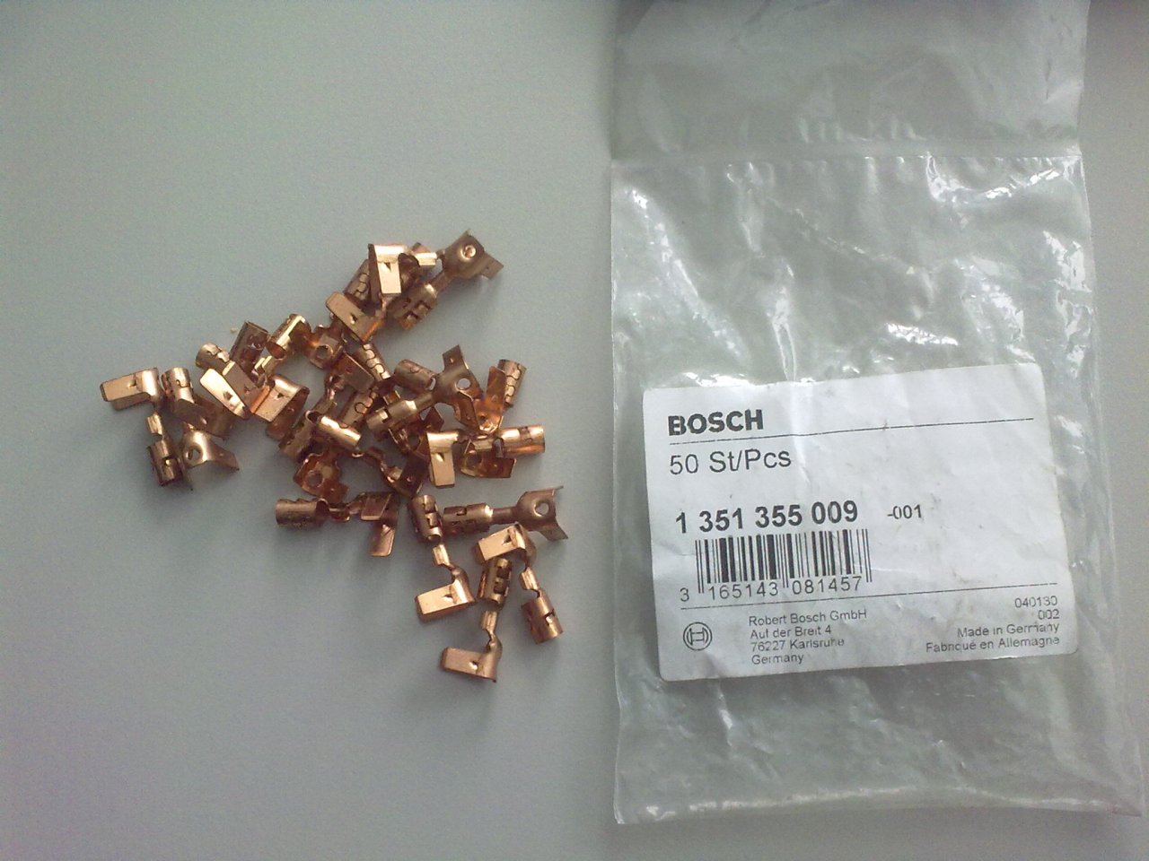

Es geschehen noch Zeichen und Wunder:
Beim Duchblättern des BOSCH-Kataloges zur Auswahl einer Alternative (BREMI wird leider nicht durch KNOLL vertrieben) sind wir dann im kleingedruckten auf die oben abgelichteten Leitungsverbinder gestoßen:applaus:
Kosten 30Ct/Stck:-))!
Jetzt kanns weiter gehen!!!

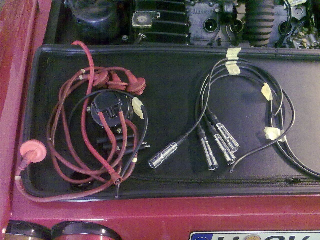

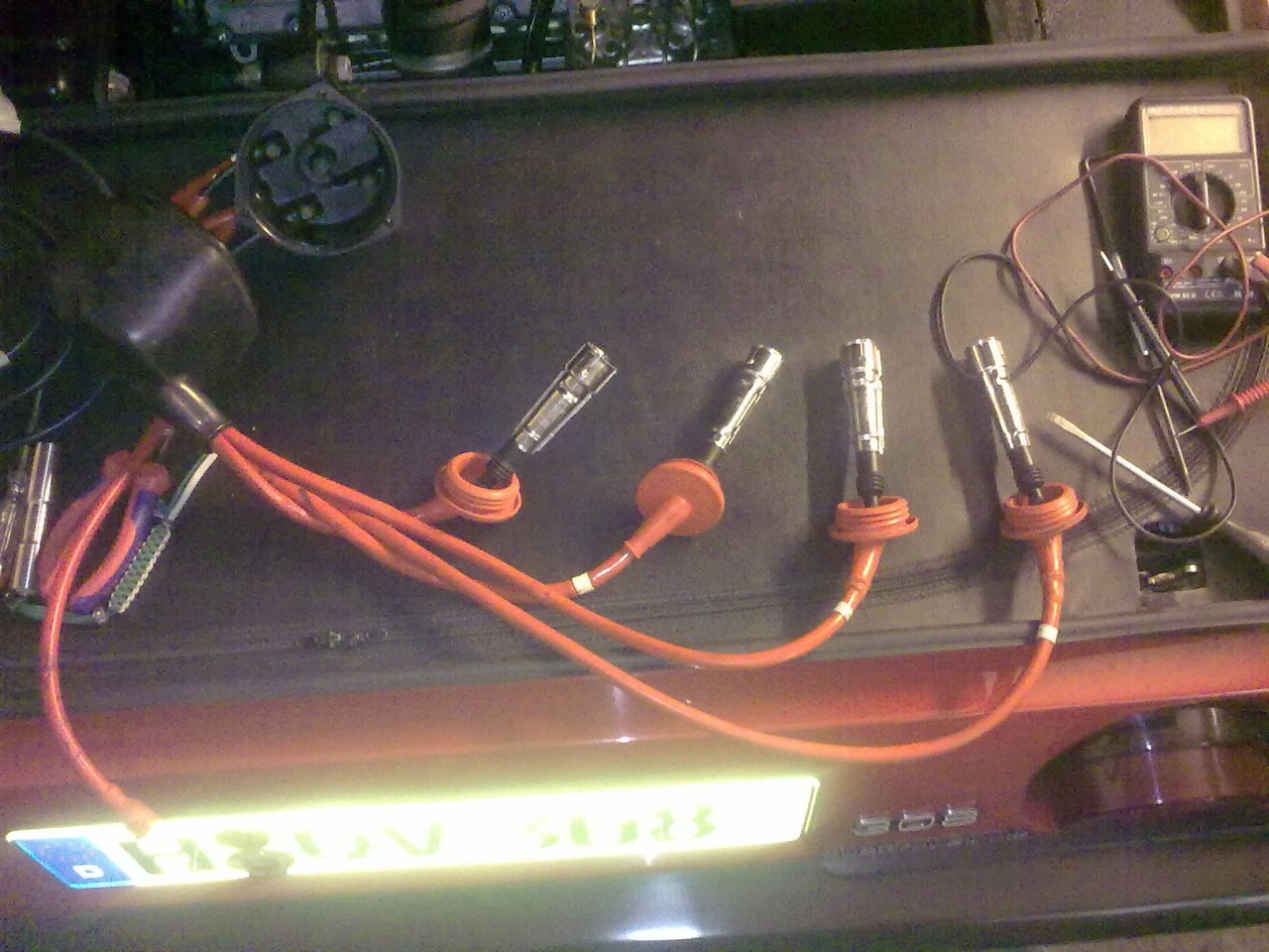

Nun aber mal der bebilderte Umbau:
zuerst die Kabellängen abnehmen und mit denen:
die Kabelenden der Steckerseite bestücken:

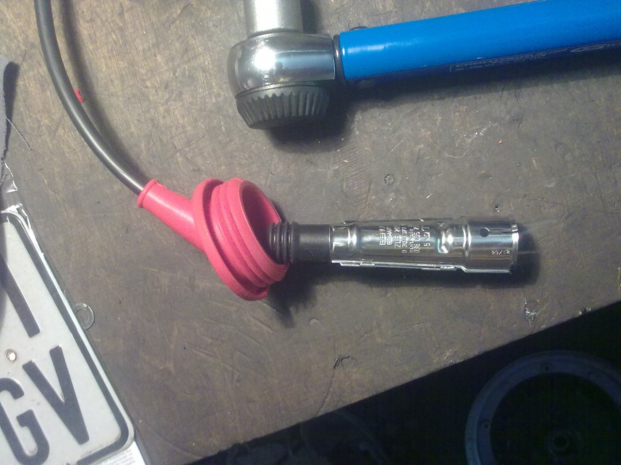

Sodann die BERU-Stecker aufschieben und sicher gehen, dass diese fest am Kabel einrasten.
Hier mal der komplette Satz der 2.Bank

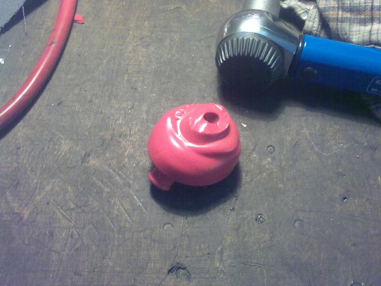

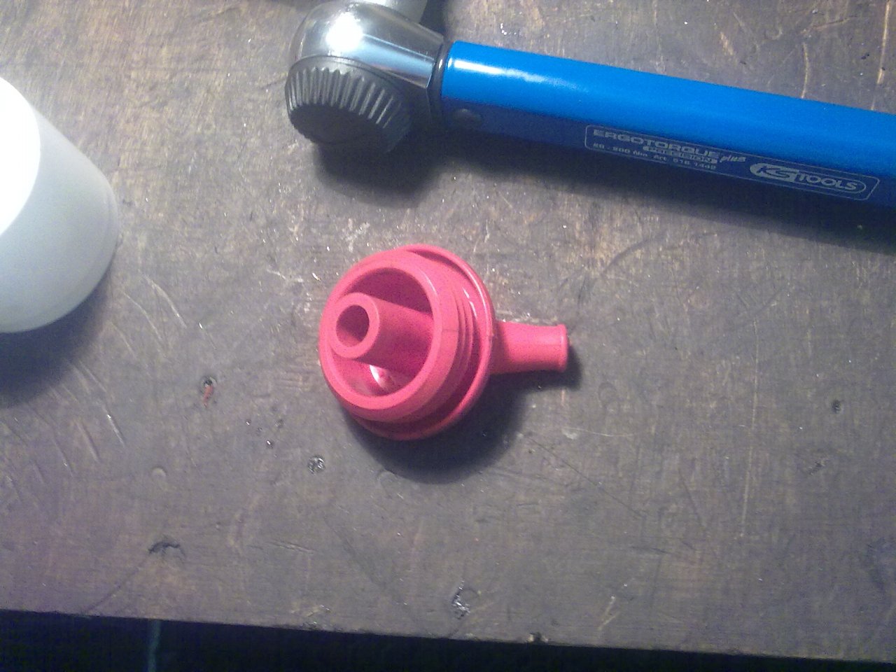

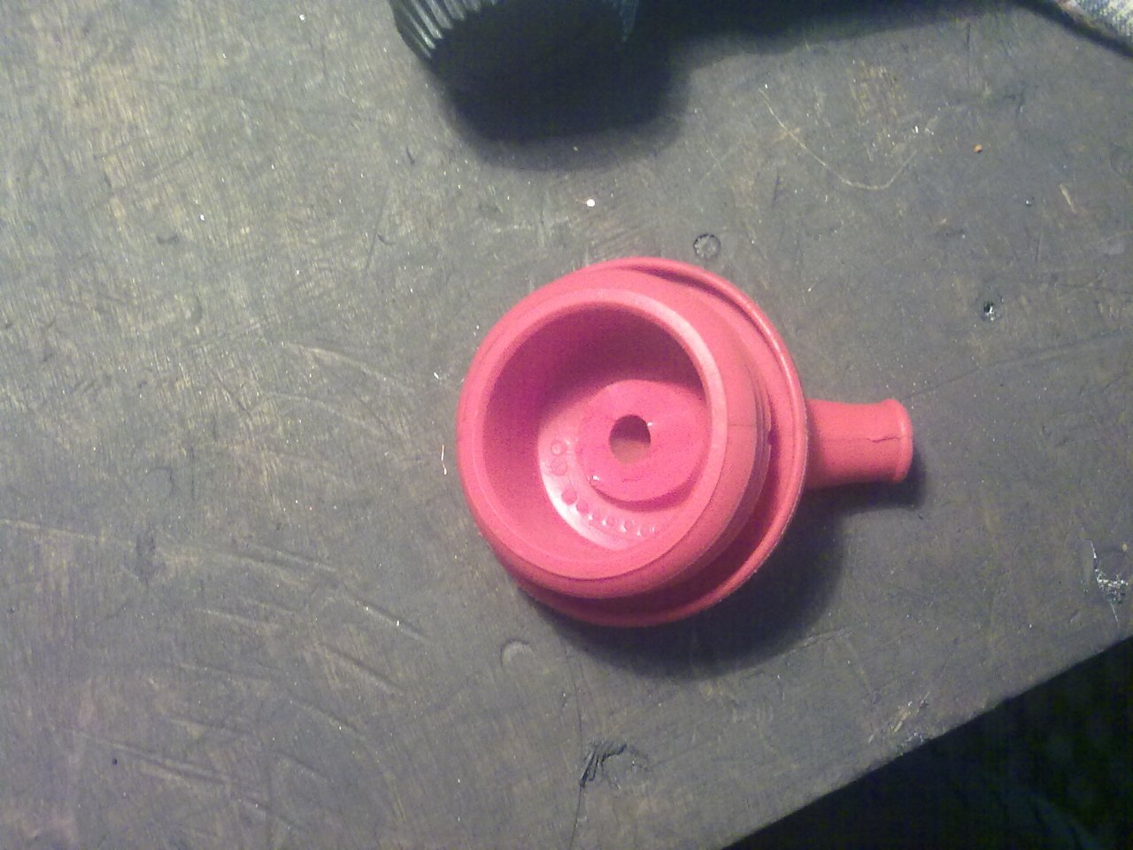

Da ich bekennender Original-Fetischist bin, musste also zumindest die originale Optik wieder hergestellt werden:wink:
Dazu müssen die Ori-Schachtabdichtungen etwas bearbeitet werden, da die BERU-Stecker recht hoch bauen...
Hierzu einfach den inneren Gnubbel mit einem Cutter-Messer weg schneiden
Dazu kann man die Schachtabdeckungen "umkrempeln"
Dann auf die neuen Kabel schieben
(Silikonspray ist mein neues Lieblingswerkzeug:D )

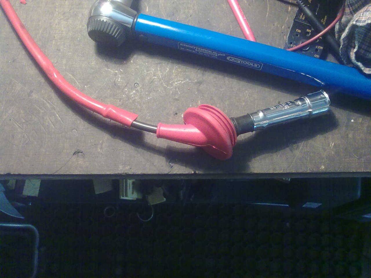

und schließlich die rote Hülle hinterher

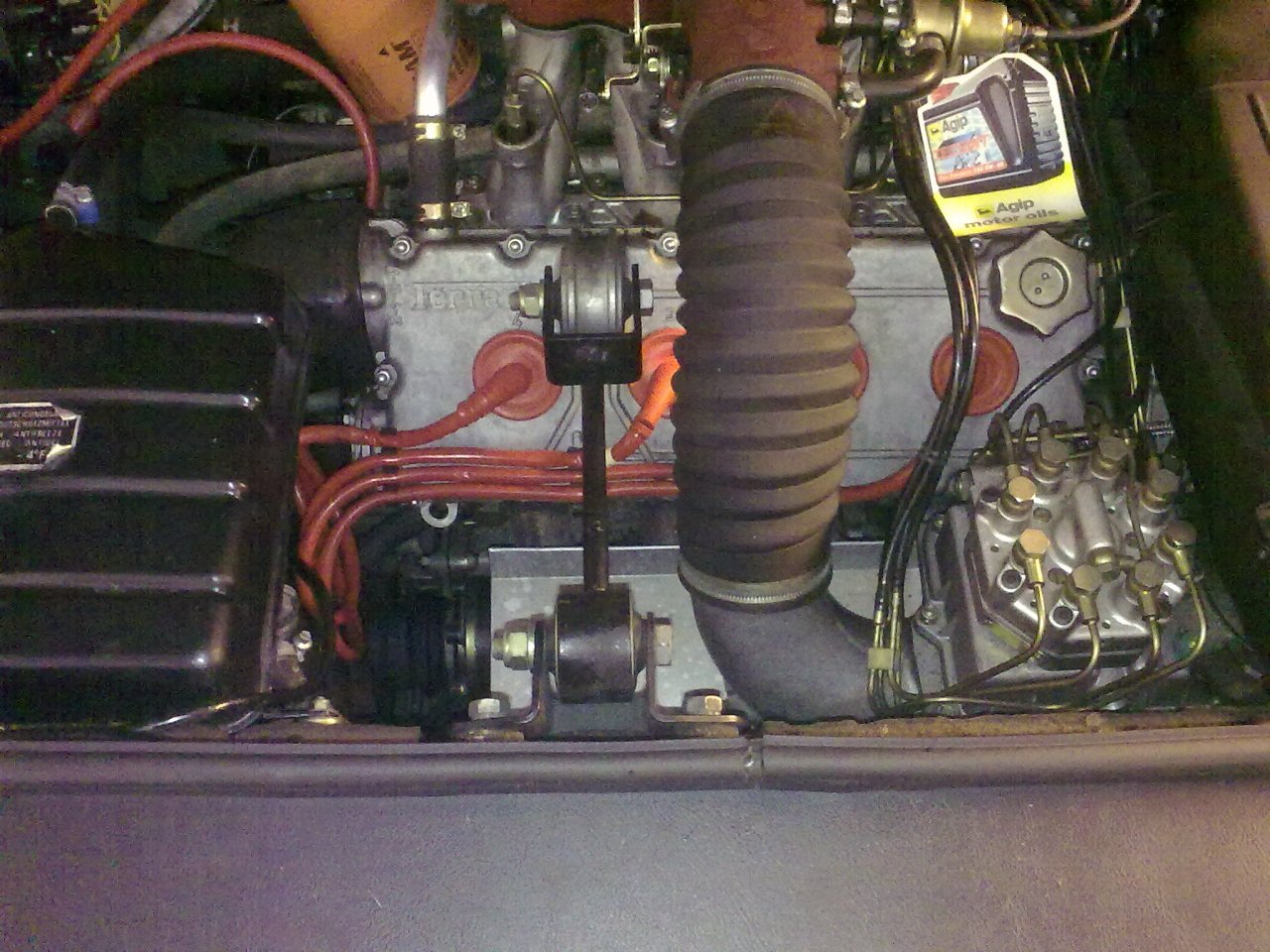

So sieht dann ein kompletter Satz aus:
Im eingebautem Zustand nicht vom (richtigen) Original zu unterscheiden

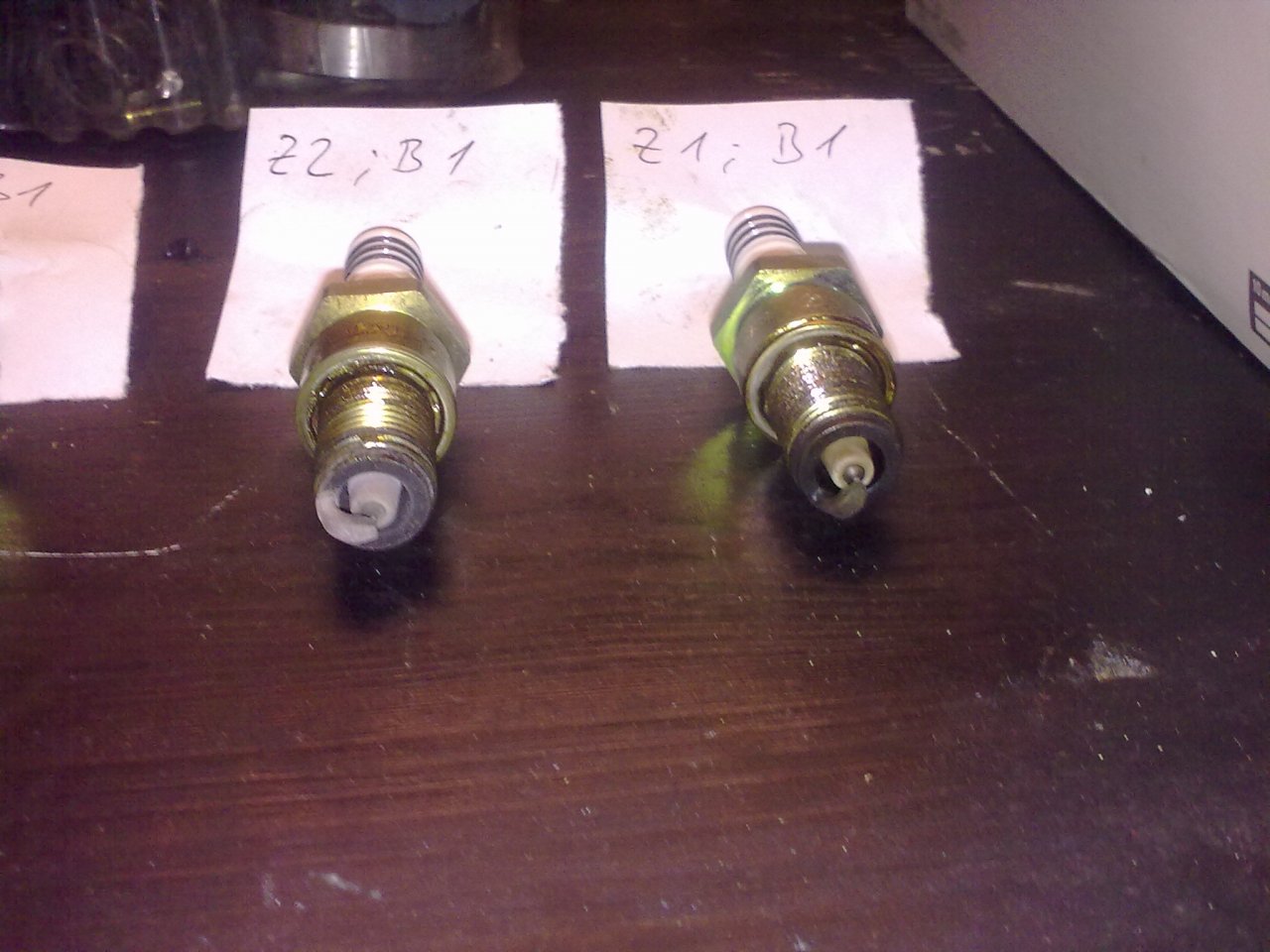

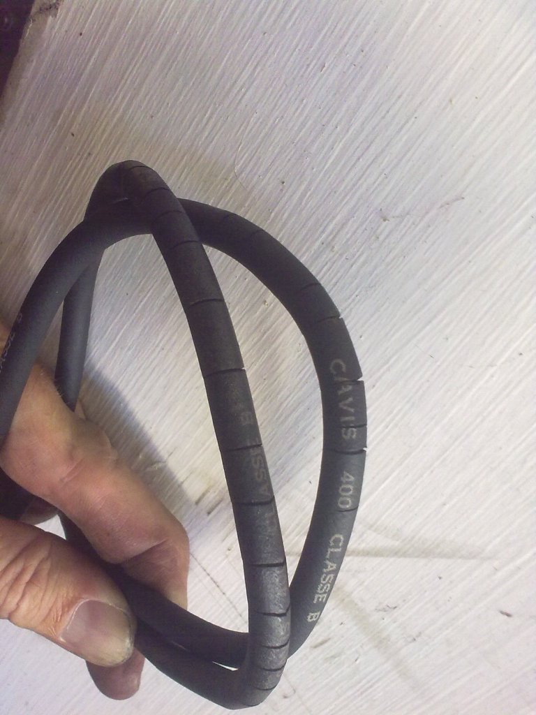

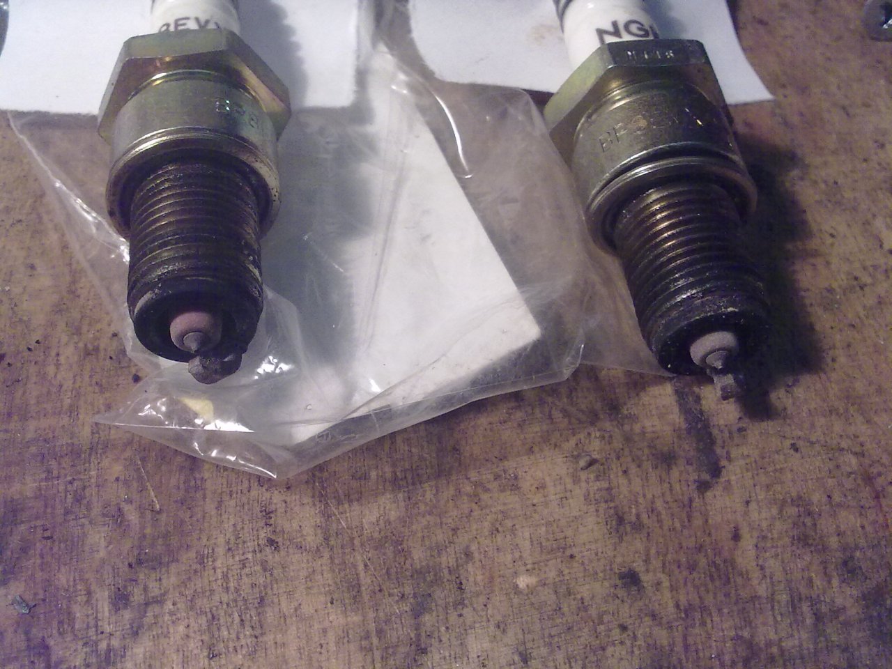

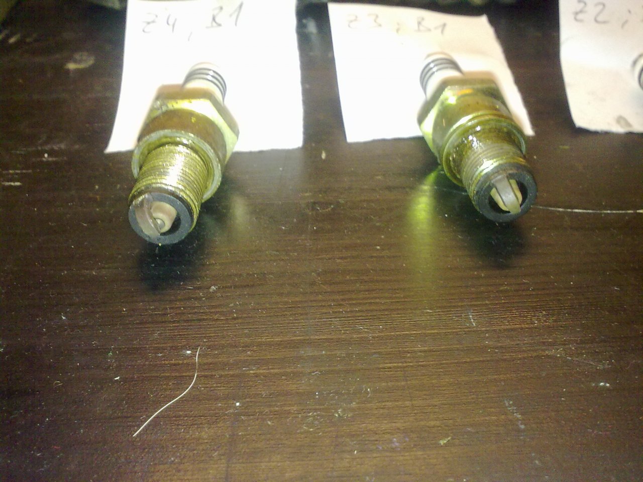

Und bei der 2. Bank fiel dann auch auf, warum die arme Diva wahrscheinlich so rumgezuckelt hat:
Im Bereich der Risse/Brüche waren die beiden Kabel zudem steinhart!
Und derer gab es gleich 2 Stück:-o

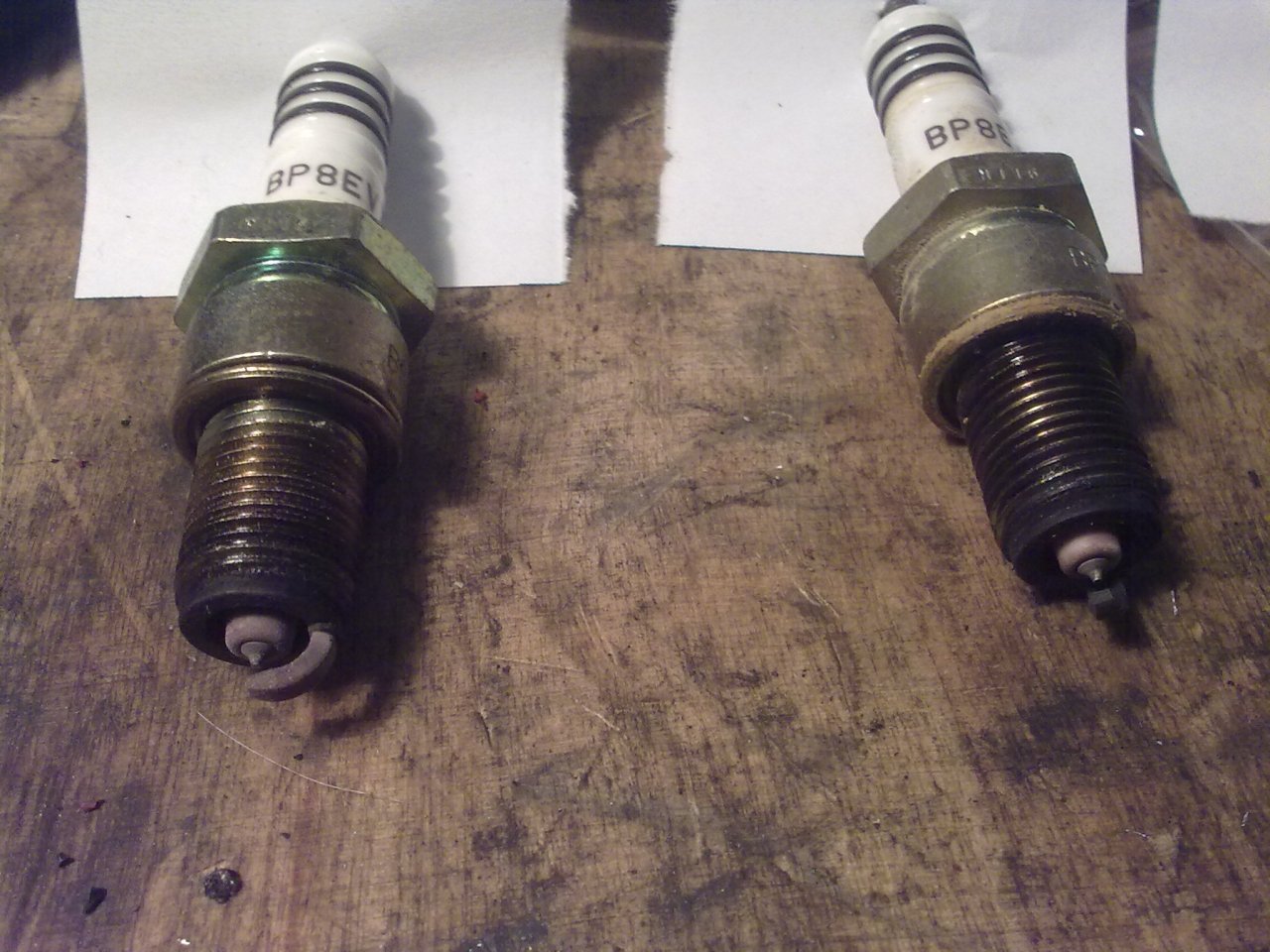

Was mich dabei allerdings wundert, ist, dass die Kerzel allesamt reh-braun sind:???:
Hier Bank 1
und Bank 2

Hallo!
Sehr, sehr gut!
Heute die erste Ausfahrt gemacht und keinerlei Problem aufgetreten. Gut, ich hab ihn noch nicht bis vor den Begrenzer gedreht, aber bis 6500min-1 absolut sauberer Motorlauf mit den Cu-Kabeln!
Kann also jedem den Umbau ans Herz legen, falls einem die alten Kabel mal abrauchen sollten.
Also nicht von den oben getroffenen Aussagen von 308 GT verunsichern lassen!
Morgen noch schnell sie Spur einstellen lassen, TÜV drauf, und die Saison 2015 kann kommen!!!
