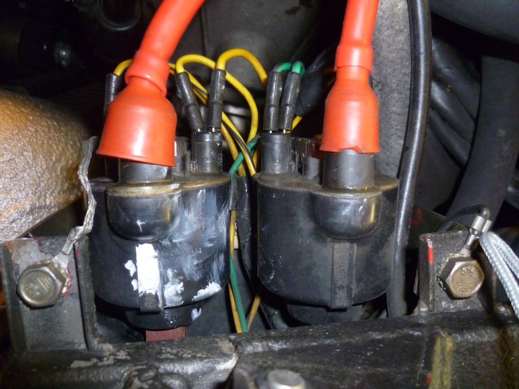

Noch mal eine Frage zu der Zündspulen-Theorie:
sind die Marelli BAE209B nun Transistoren oder richtige Cu-Spulen?
Bin nämlich noch immer nicht ganz ab von der Idee mit dem rissigen Siegellack und daraus resultierenden Kurzschlüssen bei wärme....
Denn die eine Spule (links) sieht nen bißchen so aus, als würde da das Isolationsmaterial "rausquellen":
(nicht von der weißen Farbe stören lassen - da ist mir mal der Edding ausgerutscht:D )

...sind die Marelli BAE209B nun Transistoren oder richtige Cu-Spulen?
das kann ich Dir leider nicht sagen ... 8-)
normalerweise würde ich Zündspulen bei den Symptomen ausschliessen
komisch ist aber tatsächlich, dass Dein Problem erst nach einer 3/4 Std auftaucht

Hallo Alex,
sind ganz einfach CU Spulen. Und ja, Dein ebay Fund sollte funktionieren. Wenn der 50er Dir nichts ausmacht, hole sie Dir und wechsle sie. Da schließ ich mich der Meinung Michaels an.
308/308QV ist i.d.R. simpelste Technik (auch wenn auf Zündmodulen z.B. draufsteht "High advanced Ignition Module" ;-) , das meinen die Italiener nicht so ...).

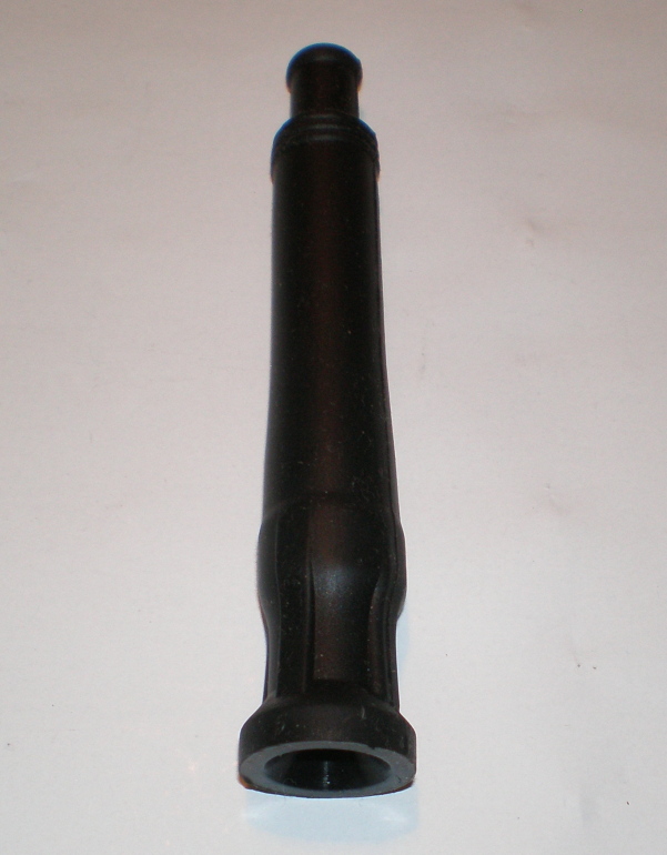

Hier ist das Bild von der '80-er BMW Steckern.
Ab mitte august kann ich dir bei uns 8 St. einkaufen und ohne fin.interesse zuschicken.
Gruss Stefan
... oder entferne von den Blechteilen das Blech (geht einfach) und dann siehts genauso aus.
genau so siehts aus ! das sind die VW 032 035 255 bzw. Beru 0300072110
die gibts für deutlich unter 10€/Stück im gut sortierten fachhandel...mindestens auf bestellung

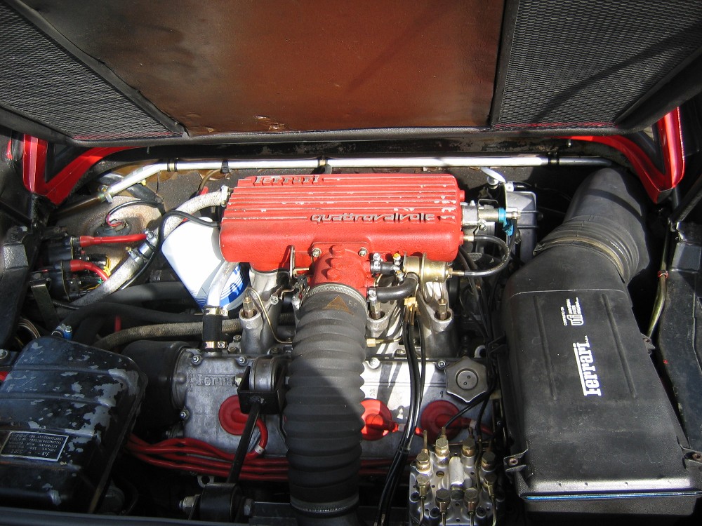

Und den Ausgleichsbehälter kannst Du bei der Gelegenheit auch gleich mal lackieren O:-)
Isser schon längst!
Das Foto ist 7 Jahre alt. Ist ein Foto, das mir damals der Händler zum Verkauf geschickt hatte.
Wurde bereits vor Kauf von ihm gemacht:wink:

dazu brauchts die crimpverbinder
[ATTACH=CONFIG]63900[/ATTACH] VW 030 905 423 A
Ja schei*** - da war ich gestern in der Garaasch und wollte mir nun endlich mal einen neuen Zündkabelsatz bauen, da stell ich fest, dass die BERU 0 300 072 110 Kerzenstecker auch diese Crimpverbinder brauchen:-(((°

So geht's! Ein wenig Siliconspray beim draufstecken ist auch hilfreich. Wenn Dir das Blech missfällt - mach es ab. Hier nochmal die Nummer vom BREMI Stecker zum Kabel aufschrauben, der ist ein wenig länger als das Pendant von Beru und lässt sich mit einer kurz gekröpften Spitzzange oder einer Kerzensteckerzange besser greifen: 10210/5, 5kOhm. Hat mein Autoteileallgemeinhändler auch oft nicht da, habe ihn gerade wieder für einen Freund neue besorgen lassen. Ein Anruf bei Bremi, am nächsten Tag da.
Ansonsten sollte der Boschdienst doch über eine Grimpzange + passenden Kontakten verfügen?! Hast Du Standard widerstandsloses Zündkabel besorgt, spricht allerdings absolut nichts gegen Aufschraubkerzenstecker.
