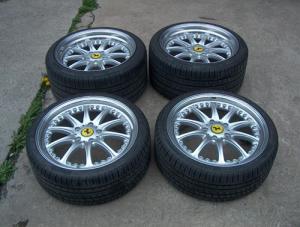

Aber ernsthaft, suche Zubehörfelgen für den 360.
Habe 2 Sätze gebrauchte 19" für 360er aus dem Zubehörregal. Bei Interesse mal melden, Fotos etc vorhanden.
ja ja ja, Interesse pur. Bitte um ein zwei Bilder. In welchem Raum wären die abzuholen. ??
Gruß Klaus

von den RHs hab ich noch mehr Bilder, Hamann muss ich erst machen. Aber die auf dem Foto sind es. Abholung evtl in Stuttgart oder bei Nürnberg, ansonsten Versand. Kostet um die 80 €.
