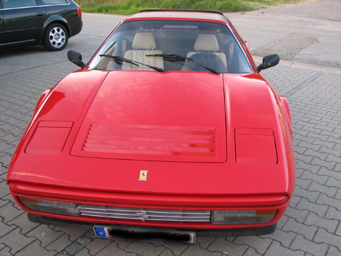

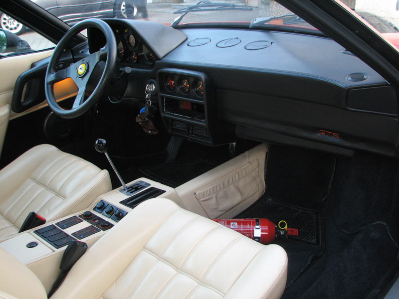

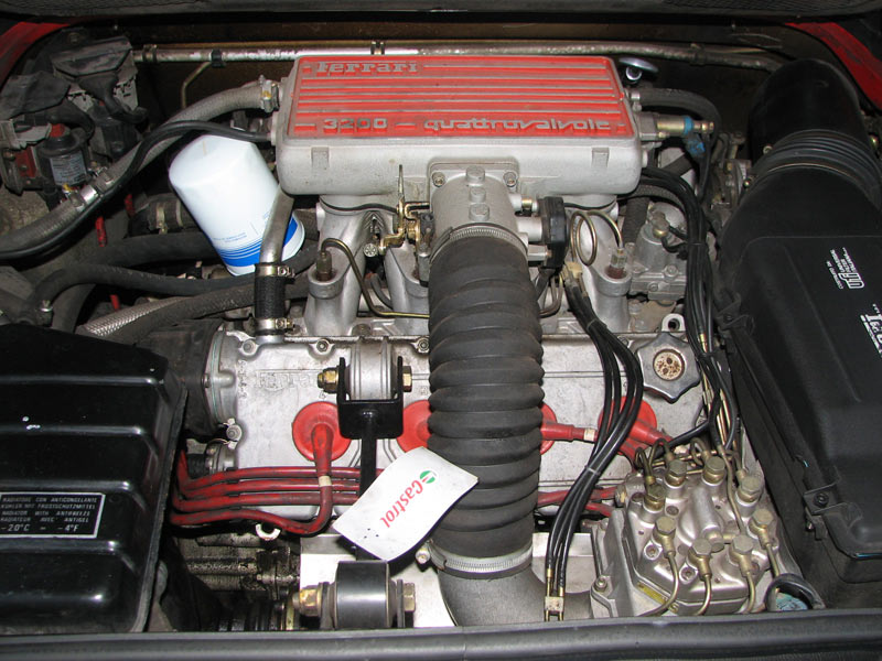

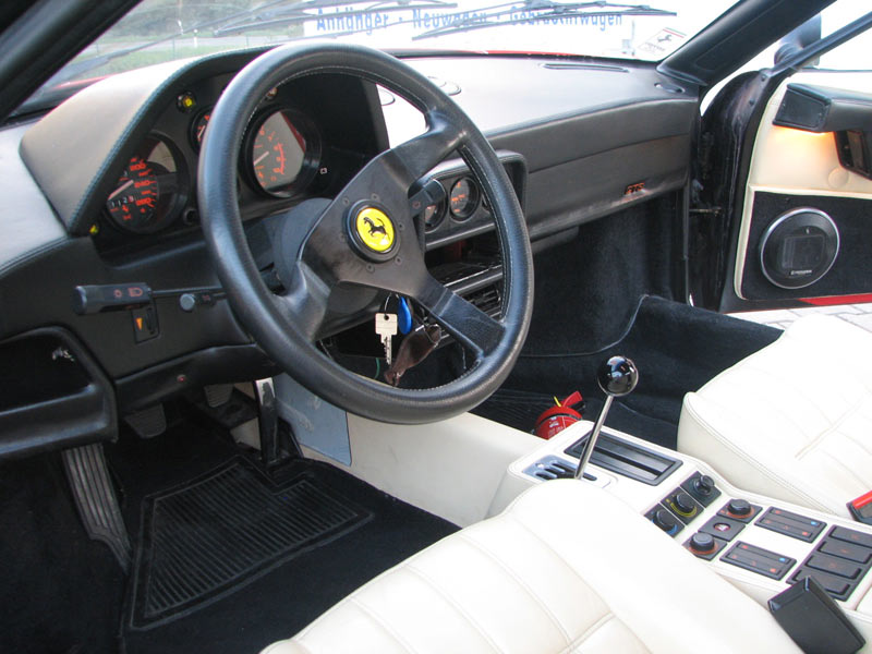

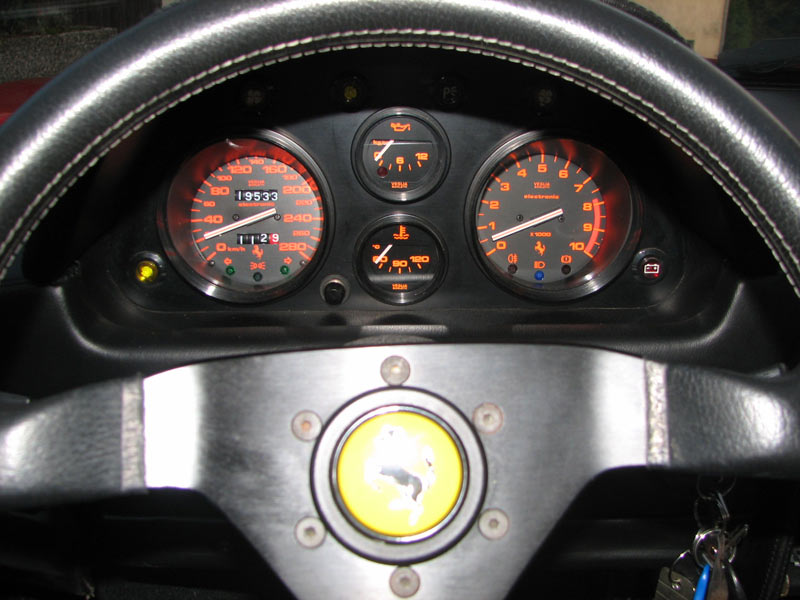

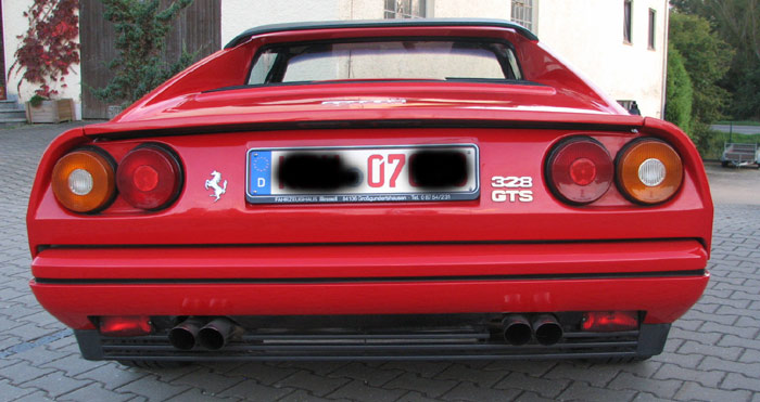

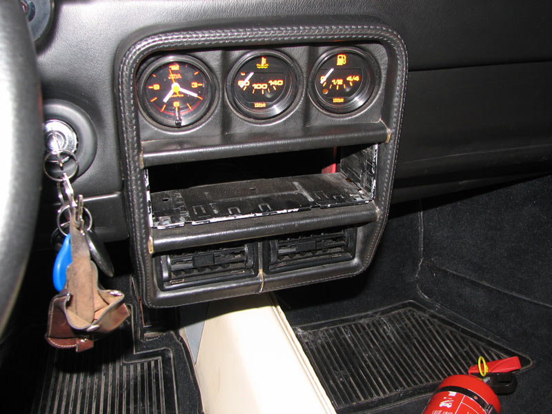

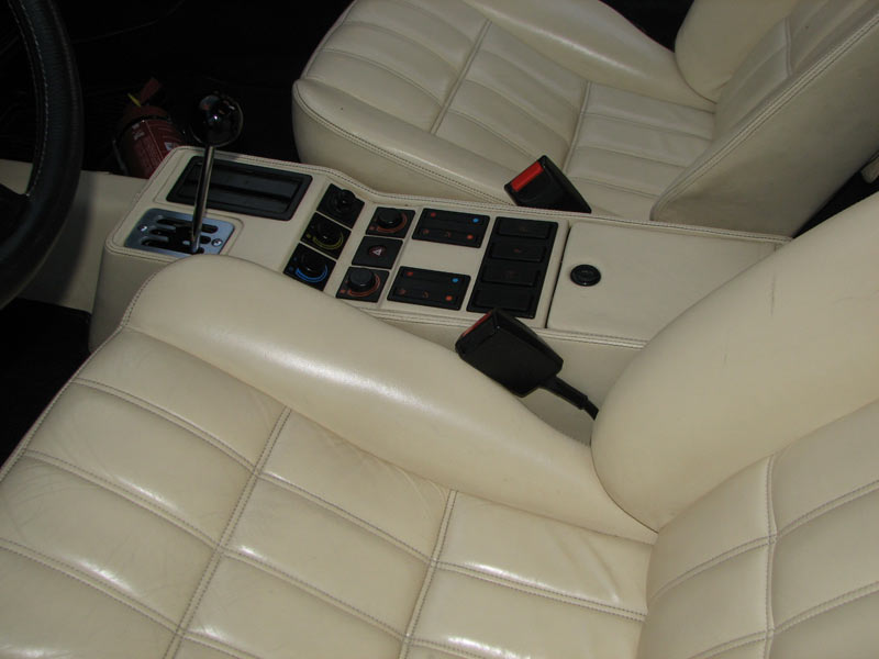

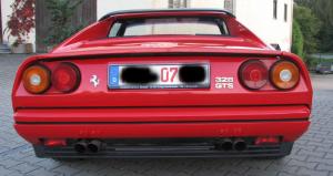

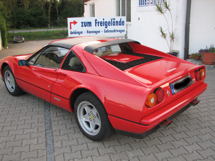

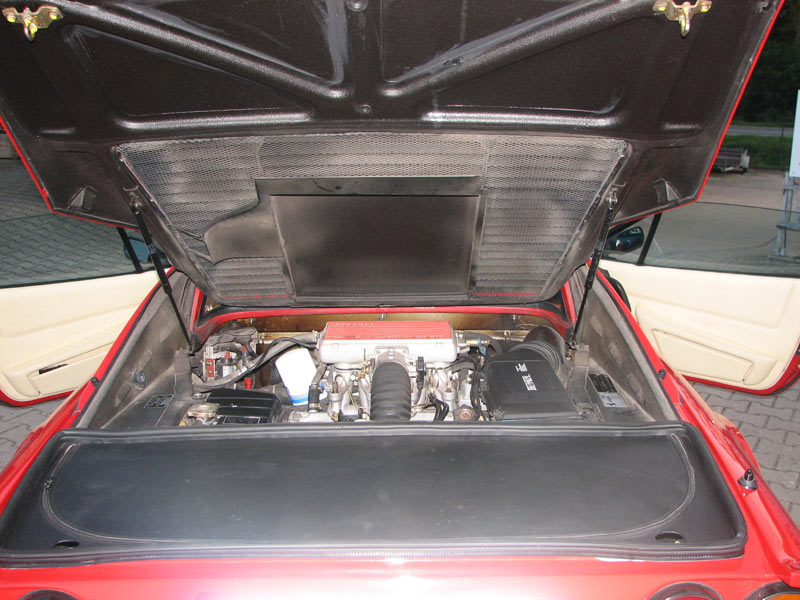

OK, nachdem ich ihn schon einige Jahre habe stelle ich nun meinen 328 vor. Ich war heute auf einen US-Car Treffen und dann gleich noch Bilder von ihm gemacht.
Habe ihn 2003 von einem Privatmann gekauft, der ihm zu "lahm" war. Ich habe mich Jahrelang durch eine Vortbildung gequält und wollte ihn mir als Belohnung kaufen. Hätte mir ihn aber auch gekauft wenn ich durchg´fallen wäre:wink: Der Vorbesitzer schwor eher auf seinen 360er. Vor diesem Besitzer hatte ein italienischer Arzt dieses Auto. Habe ich anhand alter im Handschuhfach vergessenen Papieren rausfinden können. Nachdem er still gelegt war habe ich ja einen neuen Brief bekommen...
OK nach wochenlanger Suche im Internet und anderswo habe ich dieses Exemplar gefunden. So noch gut in Schuß, hatte aber kein Serviceheft. Da ich dieses Auto eh behalten möchte sah ich das als geringeres übel an. Die Klima-Anlage ist auch defekt. Zahnriemen und Kupplung wurden gemacht. Kilometer 46000 KM (Hatt aber einen neuen Tacho bekommen). Also bin ich hingefahren, angeschaut, "aus-dem-Bauch" gekauft. Ich wollte zwar meinen Spetzl mitnehmen (Mechaniker-Guru), er hatte aber leider keine Zeit. Na, so gesehen hatte ich trotzdem Glück.
Nach einiger Zeit hab ich trotzdem gemerkt das er vorne rechts einen Bagatelschaden hatte. Hatt mir kräftig gestunken aber es wurde fachgerecht erledigt. Seitdem waren folgende Probleme:
- elektrische Antenne defekt
- Drehzahlmesser defekt
- aus einem Dichtungsring am Zündverteiler Öl ausgetretten und den Verteilerfinger ins Jenseits befördert
Heuer habe ich dann noch eine Hohlraumversiegelung durchgeführt, nachdem ich das Auto mit Fertan vorbehandelt und mit Karamba nachbehandelt hatte.

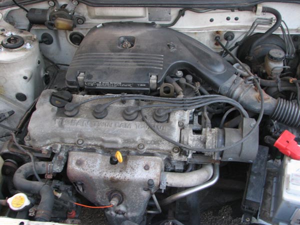

So, nun die Fotos (Das weiße "Geschoss" ist mein Alltagsauto. Man vergleiche die Motoren:wink: )
Sorry für die Schreibfehler und der schlechten Grammatik, aber meine Freundin ruft...:wink:
