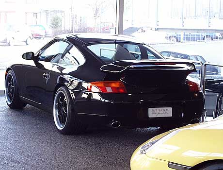

Also es ist ein Cuope Handschalter und ich bin vorher des öfteren auch schon 996 mit 300 oder 320 PS gefahren sowie Zwei jahre lang meinen Jubi Boxster S und alle gingen oben rum locker über die 250 sogar alle über 280 Km/H nur der Boxster S halt einmal 282 nur aber das war ja auch okay für einen Boxster S! Er hat hinten 18*11,5 und vorne 18*9,5 felgen Drauf zudem einen Turbo doppelflügel von gemaballa

P.S.:Das Bild ist von der Gemballa HP aber der Umbau ist der Gleiche selbst die Farbe:-)
sry nochmal korrektur
Hinten sind 18*11 zoll drauf mit 285er Reifen und 17mm Distanzen gebördelt!
und Vorne 18*9 mit 225er reifen!
So jetzt Stimmts!
