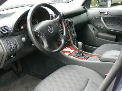

Naja, die sache ist ganz einfach. Ich hab einen MB 220 CDI in mobile inseriert.
Bei Version gab ich an: Automatik Man kann ja nur Autoamtic, Manuell oder Halbautomatic angeben.
Ein Norddeutscher Händlerkollege meldete sich, ich faxte ihm den fahrzeugbrief und er kaufte das Fahrzeug.
Er sendete sogleich einen Fahrer ins ferne Oberbayern O:-) der den wagen bei mir abholte und gut wars.....
heute läutete bei mir das telefon, der Händler war am telefon und schimpfte, er werde den wagen sofort zurückbringen weils ja kein Automatik Wagen sei :(
Nun, mehr als den Brief mit der Fahrzeug -Ident -Nr faxen kann ich ja wohl nicht oder? Anhand dieser Nummer kann er ja die Ausstattung und den Lebenswandel des Mercedes abfragen. Ich sagte ihm auch gleich, dass ich kein grosser Mercedes experte sei.
Im übrigen war auch ein Bild vom Innenraum des 220er im Internet wo die Schalteinheit eindeutig zu erkennen war.

nun ein Foto vom Innenraum des Mercedes. Wenn man diesen "Joystick" nach links drückt ist man in der "A" wie Automatic Position. Ansonnsten kann man mi + und - die Gänge wie mit einer Tiptronic schalten .......
