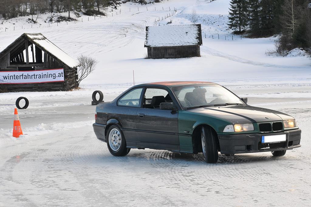

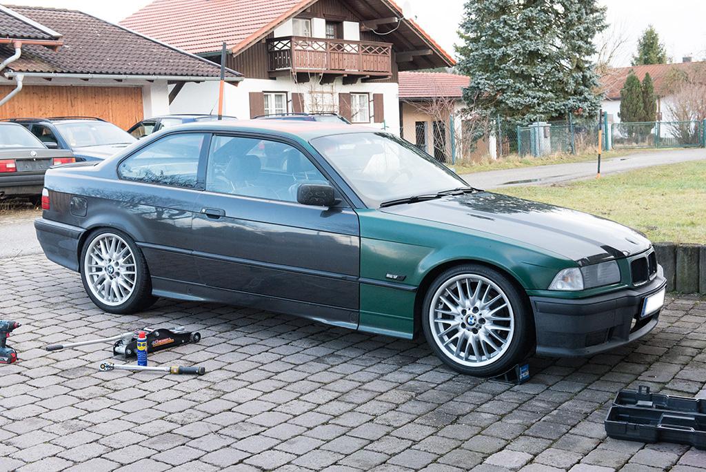

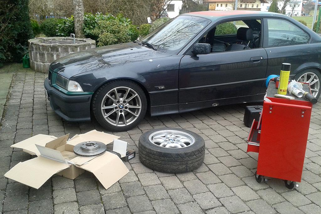

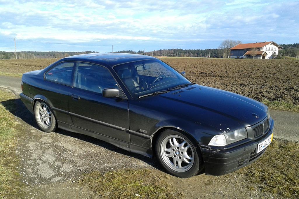

Beim e36 möchte ich mal behaupten, spürt man die Unterschiede bei der Felgengröße doch im Fahrverhalten, ist das Auto noch mit einem härteren Fahrwerk abgestimmt und fährt man auch mal sportlich, ist das Feeling umso unterschiedlicher.
Ich hab da in zwei Jahren diverse Felgengrößen durchprobiert...
Styling 46 in 6,5x15
Styling 30 in 7x16
Styling 50 in 8x17
Styling 72 in 8x18 und 8,5x18
Jeweils abhängig vom Reifen und Saison, die 16 und 17 Zoll haben fahrdynamsich einfach am besten funktioniert. Mit 18 Zoll *kann* man fahren, aber man merk doch das alles behäbiger und ungenauer wird.
Mir persönlich hat das keinen Spaß im direkten Vergleich gemacht.
