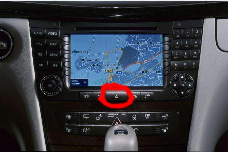

da kommt die navi CD nicht heraus. also aus dem CD schlitz...
auch wenn ich 1000 mal auf den ejekt button klicke,

Das große Navi heißt vollständig Comand APS und ist im ClS noch DVD-basiert, hat also keine Festplatte. Wenn man mit dem Teil noch navigieren kann, wird die DVD ja wohl drin sein. Ich schätze mal das dann irgendetwas kaputt ist.
also:
cls: wenn ich den Ejekt knopf drücke sollte die navi DVD herauskommen?
das tut sie nicht.

Im Command in der E-Klasse oder auch im CLS gibt es zum einen das CD / DVD-Laufwerk über dem Bildschirm und ein weiteres Laufwerk für die Navi-DVD, das sich irgendwo anders befindet. Bedeutet: Einfach die CD in den Schlitz über dem Bildschirm rein und Musik hören. Navi-DVD ist davon völlig unabhängig!

navi dvd befindet sich im kofferraum links hinter einer kleinen abdeckung.....war gerade draußen guggen ( E-Klasse )
