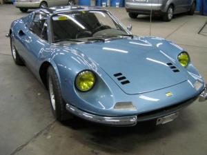

Nein, das hat nichts mit der Serie zu tun.
Das ist ein 246 GTS. Den 206er gab es nur als GT, also ohne Targa.
Die 246 erkennst Du gut an den drei Entlüftunsschlitzen auf der C-Säule und an der Tankdeckelkappe.
Die überbreiten Radläufe gab es meines Wissens nur bei den US Modellen, die als Option mit 7" Felgen bestellt wurden. Ist auch an der Felge gut zu sehen, durch das Tiefbett.
Hier wurde für den US Markt der Radlauf verbreitert.
Danke Kai :-))!
Du meinst aber nur bei den GTS, oder?
Gut, die Felgen kenne ich. Habe mir mal sagen lassen, dass diese Felgen wohl relativ rar und somit gesucht sind. - D.h. also, dass ich einen Dino mit diesen ausgestellten Radläufen als ursprüngliche US-Version (von der VIN mal abgesehen) deuten kann, auch wenn die SideMarker entfernt wurden?
Ja, mit den Entlüftungsschlitzen, da einige Owner das Dach lackierten. Das mit der Tankklappe war ab dem 246 Serie.
Würde ich auch so sehen, aber warten wir mal ab, da kann uns 500tr sicher weiterhelfen. Soviel ich weiss gibt es drei verschiedene Versionen L, M und E. Und hier wieder verschiedene Versionen innerhalb Europa, England und USA.
Gut wäre es aber wenn es jetzt im Klassikerthread weiter geht.
Vielleicht setzt ein Mod die letzten Posts von hier um, eben in diesen Thread.8)
Ferner hat der 206 vier und der 246 fünf Radbolzen wenn ich nicht irre.
Glaube, dass die Verbreiterungen auch für nicht US-Fahrzeuge auf speziellen Wunsch geordert werden konnten - bin mir dessen aber nicht ganz sicher.
Da kann bestimmt 500tr helfen, das ist ganz klar seine Domäne. *Hutabzieundsichverbeugen*
Der 206 hat Zentralverschlußfelgen, ebenso die erste Serie des 246 ("L-Serie"), ab der "M-Serie" wurde auf fünf-Loch-Felgen 6 1/2 x 14 Crommodora gewechselt.
Die vergrößerten Radausschnitte wurden ab Fahrgestellnummer 04846 GT eingeführt und von da an immer dann gefertigt, wenn die 7 1/2 Campagnolo-Felgen als Option geordert wurden. 90% gingen in die USA, aber auch einige nach Großbritannien und nach Frankreich. Die USA-Modelle wurden meist auch mit Leder-Sitzbezügen im Daytona-Design ausgerüstet (eingenähte Querrippen auf der Sitzfläche). "flares and chairs" lautet die insoweit gängige Ausstattungsbeschreibung.
Später wurden natürlich eine Reihe weiterer 246 mit den 7 1/2 Campagnolo ausgerüstet, die auch ohne die vergrößerten Radhäuser gefahren werden können und die es mittlerweile als Nachbau gibt. Auch die Daytona-Sitzbezüge wurden gerne nachgerüstet, wenn eine Innenraum-Revision anstand. #05204, der weiter oben von F40org gezeigt wurde, hat solche Nachrüstungen.
Danke 500tr, nun ist auch Licht in meinem Dunkel. :-))!

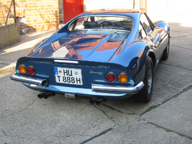

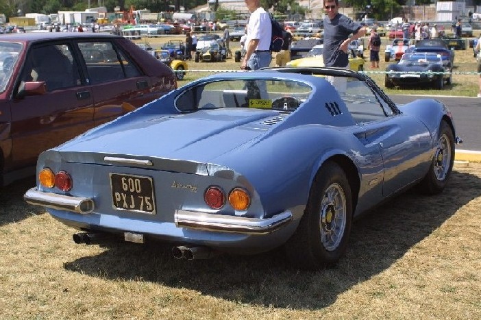

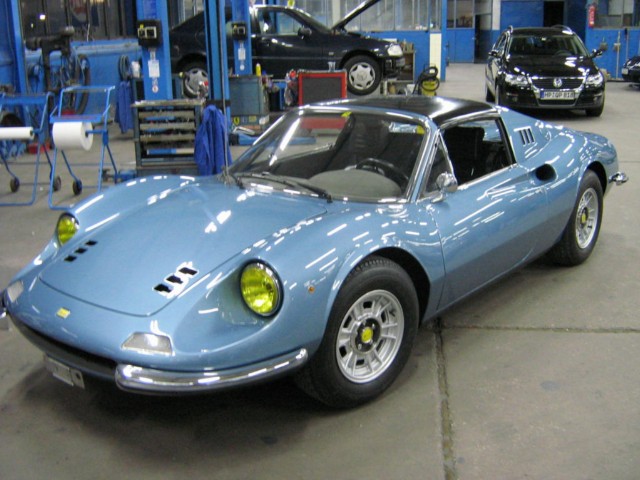

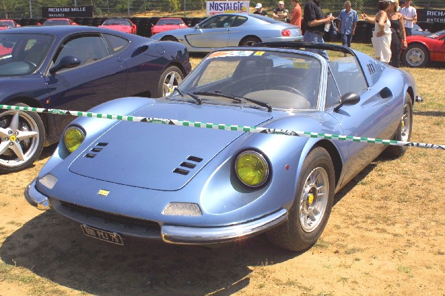

Hoi 500tr
Hat das Auto unser Bekannter gemacht?
Hoi 500tr
Ja, hat er!
Der ist ja sensationell, kannst Du mal den Owner preisgeben? HU Kennzeichen, ganz in meiner alten Wohnortnähe.:-))!
Ist eigentlich ein ganz netter Typ, ein wenig eigenwillig, mehr mag ich nicht sagen8). Das Auto habe ich schon mehrfach gesehen, ist ein echter 2+, Komplettrestauration:-))!. Wüsste nicht, welcher der beiden blauen Dino der Schönere istO:-). Unser gemeinsamer Bekannter meint allerdings, dass so ein Dino ein wenig lahm sei:???:, werde die Freundschaft prüfen.
Schade
Der andere hat aber doch eine Halterung für eine Wechselplatte, kommt der etwa aus meiner Nähe?
Recht hat er.
Oh man, Du kennst doch unsern Bekannten. Meinst Du es gibt ein Auto welches unserm Bekannten wirklich schnell genug wäre?X-)

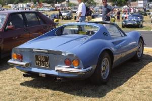

Die Wechselplatten taugen hierzulande auch für 07er Kennzeichen, original France, aus erster Hand:wink: :wink:
