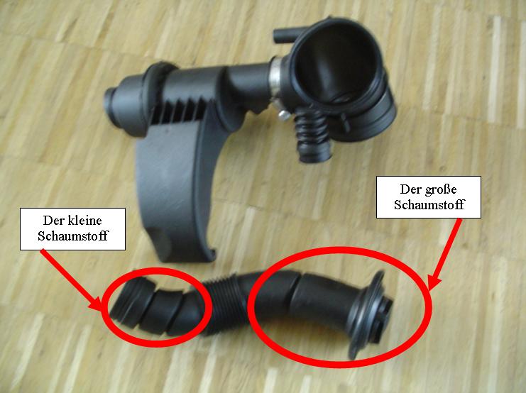

Der Z4 3.0 hat ein sogenanntes "Soundmodul" verbaut, welches den Sound vom Motorraum direkt in die Fahrgastzelle weiterleitet. Dieses Soundmodul ist mit 3 oder 4 verschieden großen Schaumstoffteilen bestückt, welche man, je nach Geschmack, ganz bzw. teilweise rausnehmen kann.

Es liegt nicht am Sportpaket - dieses von mir oben beschriebene Soundmodul ist nur im 3.0 serienmäßig verbaut, kann jedoch auch für die kleineren Motoren nachgerüstet werden.

Beim Z4 geht ein Resonanzrohr vom Luftansaugtrakt/Airbox direkt an die Spritzwand. Das überträgt sich dann natürlich toll auf den Innenraum. Dämmatte Motorhaube bringt nicht viel Unterschied.

Ja der Soundgenerator ist QP auch verbaut.. Hab in schon gesehen..
In diesem Soundgenerator sind 2 Schaumstoffe.. Wenn man die entfernt wird der Sound noch extremer.. Hab bei meinem Zetti mal beide raus genommen. Auf der Autobahn fast nicht auszuhalten.. Aber gei..!!!!:D

Jup.. Ich hab den großen jetzt für den Alltag herraussen.. So passt es!!:-))!

und die dämmungen des soundmoduls kann ich selber herausnehmen? brauche also keine technischen kenntnisse, oder zu bmw fahren?

Nein.. das hab sogar ich geschafft! :wink:
Einfach den Schlauch abziehen -> gewünschten Schaumstoff entfernen -> wieder aufstecken. :-))!
