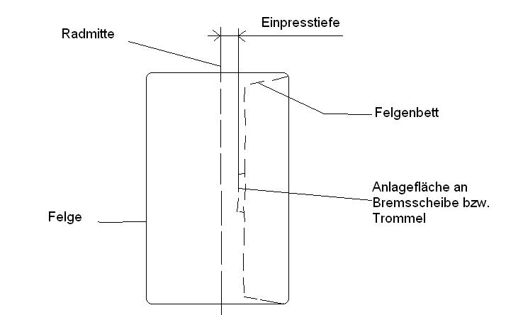

Für was steht eigentlich die Einpresstiefe bzw. 9J?
Bin leider in Sachen Felgen und Reifen noch nicht so erfahren!:oops:
Danke
Die Einpresstiefe ist definiert als das Maß zwischen Radmitte (Felgenmitte) und Anlagefläche des Rades (der Felge) an der Bremsscheibe oder Trommel.
9J ist die Felgenbreite in Zoll. Bin mir aber nicht 100%ig sicher.
Klasse Zeichnung, echt vielen Dank:-))!

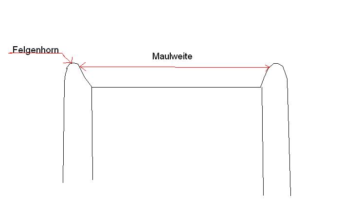

Wegen dem 9J nochmal.
Die 9 gibt die Maulweite an. Das J gibt Aufschluss über die Abmessung des Felgenhorns.
Hallo 1211,
Die ET (und einige andere Bezeichnungen bei Felgen) kann man der Skizze entnehmen. ET ist der Abstand Radmitte bis zur Auflagefläche an der Radnabe. Eine kleinere ET bringt (bei gleichbleibender Felgenbreite u. Reifengröße) das Rad weiter nach außen. J gibt eine Form der Felgenkontur an.
