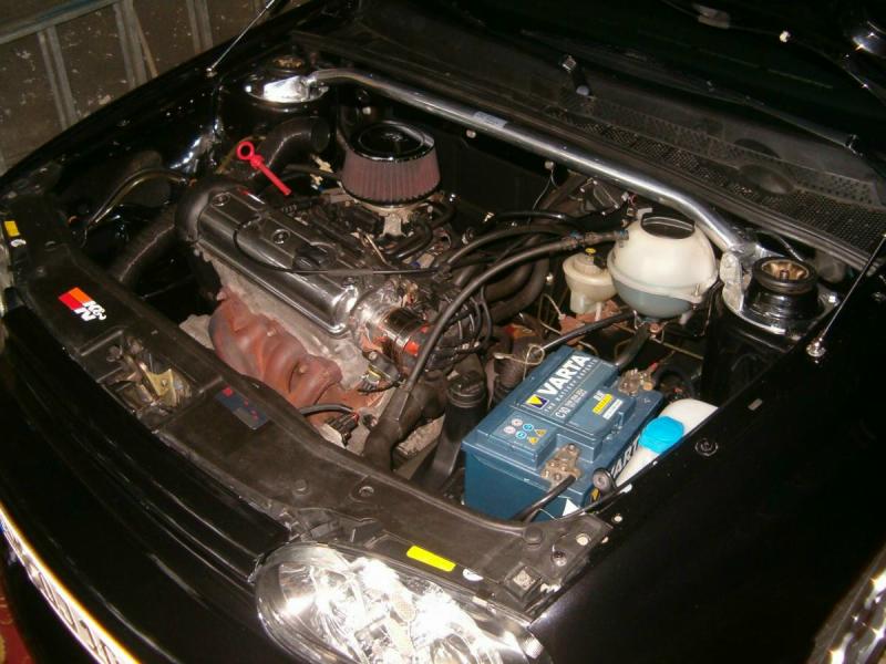

Bei mir sieht das so aus:
Da ich eine Spoilerstoßstange habe, mit einem relativ großem Lufteinlass,
habe ich in der Hinsicht kein Problem mit "Löcher in die Schürze machen".
Aber ein Dämmblech währe bei meinem Fall hier sicher von Vorteil.
[ATTACH]2748[/ATTACH]
Das du da die warme Luft ansaugst is ja klar, aber gut klingen muss er ja :-))!
Deswegen sollte ich mir mal die Zeit nehmen, ein Dämmblech zu basteln.
Aber die Lust dazu ist nicht gerade groß.
Gut klingen tut er, nach dem Filter kommt ja nichtmehr viel X-) .
