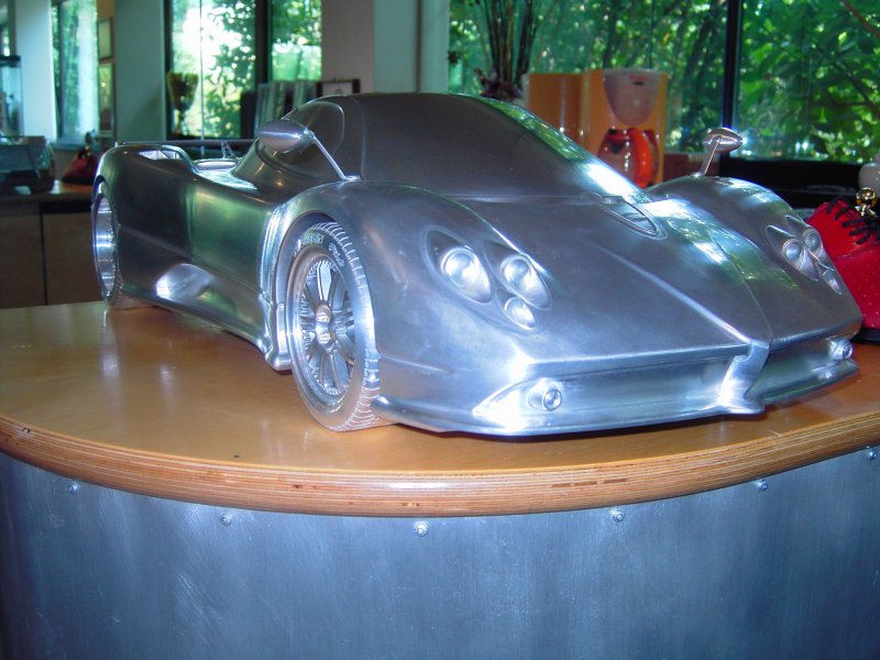

Beim letzten bin ich mir allerdings nicht ganz sicher, ob Pagani hier nicht etwas geschummelt hat und die Stromlinien reingezeichnet sind. Das sieht erstaunlich glatt aus!
die beiden Pagani-Bilder in 2/3 Ansicht sind auch keine natürlichen Bilder mehr: die Stromlinien sind exakt identisch, nur das Fahrzeug wurde "ausgetauscht" bzw. per Photoshop nachgearbeitet.
Oha!
Das kann gut sein. Ich hatte mich auch schon etwas gewundert, warum das silberne Zonda F Modell im selben Kanal steht, wie der blaue und originale Zonda.
Ich kenne nämlich ein Foto auf dem das silberne Modell bei Pagani im Regal steht. Das hat maximal 1:5!
Ohne direkten Vergleich wirklich kaum zu erkennen!

Oha!
Sie Anhang. Im Vergleich zum Original schaut das Bild auch von den Farben her nachbearbeitet aus. Oder es wurde merkwürdig beleuchtet. (Wenn man mal davon ausgeht, dass der Paganischuh rechts daneben Größe 40 ist, dann kann man sich auch gut die Größe vorstellen).
Ich habe damals leider nicht mehr Bilder vom ihm gemacht. Aber was solls, schön aussehen tut er trotzdem :)

@ Botzelmann:
Weißt Du aus welchem Material das Modell gefertigt war? Sieht wie Metall aus, kann es mir aber eigentlich wegen der dann recht hohen Masse nicht vorstellen.
