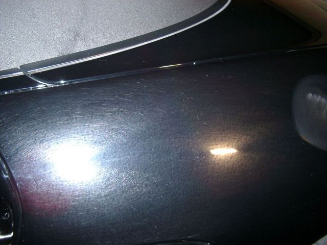

Hallo :)
Es macht sehr wohl einen Unterschied, ob man das Auto von Hand wäscht (z. Bsp. in einer DIY-Waschanlage mit Lanzen/Kärcher), oder ob man das Auto alle 2-4 Wochen in eine automatische Waschanlage steckt.
Textilwaschanlagen sind eindeutig besser als die veralteten, sehr agressiven Rollenbürstenanlagen.
Aber insbesondere bei Uni-Lacken ist meiner Meinung und Erfahrung nach eine Handwäsche das einzige, das den Lack nicht wirklich schädigt. Anbei ist ein Porsche Boxster, Modell 04, schwarz uni. Unter 20000km und alle 2-3 Wochen in einer Rollenanlage und in einer Textilanlage, was halt näher war :???:
Wenn ihr auch bei Sonnenschein Freue am Auto haben wollt, gönnt ihm eine schöne Textilwaschanlage oder wascht es von Hand :-))!
Viele Grüsse
Richi
PS: Wenn ihr selber wäscht, nehmt ein Shampoo mit Wachsanteil. Die sind meist milder und reinigen genau so gut :-))!

Der Boxterlack sieht echt übel aus. Sowas bekommt man nach meinen Erfahrungen nur noch mit der Poliermaschine raus. Versiegelungen und Füllpolituren helfen nur zeitweilig die Kratzer optisch zu retouchieren.
