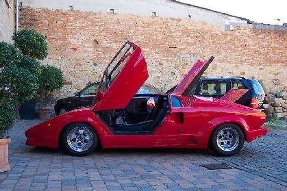

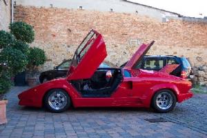

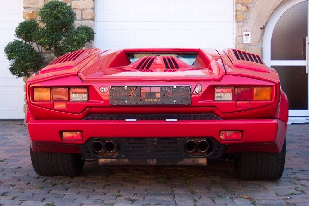

Habe ihn gerade gekauft- konnte nicht wiederstehen, war halt schon als Kind für mich das aufregendste Auto überhaupt!
Halte euch weiter auf dem laufenden und freue mich über weitere Tipps!
So long....Flubber
P.s.: 2 Bilder im Anhang!
Glückwunsch zur Erfüllung Deines Jugendtraums! :-))!
Für technische Fragen bezüglich des Countach bist Du hier bestens aufgehoben!
:-))! Herlichen Glühstrumpf
sieht genial aus dein Wagen. Nur nen Heckflügel würd ich ihm noch verpassen :lol:
Nug
:-))! Auch herzlichen Glückwunsch von mir
und allzeit gute Fahrt !!!
mfG Dennis
Herzliche Gratulation zu Deinem Kauf! Der Jubi-Countach ist was Aggressivität der Optik angeht wohl das Nonplusultra.
... und auch sonst nicht zu verachten. :wink:
Allzeit sichere, problem- und unfallfreie Fahrt! :wink2:
GLÜCKWUNSCH!!! ...und eine knitterfreie Fahrt! :-))! Hut ab vor dem Wagen...
