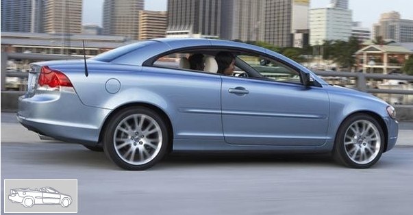

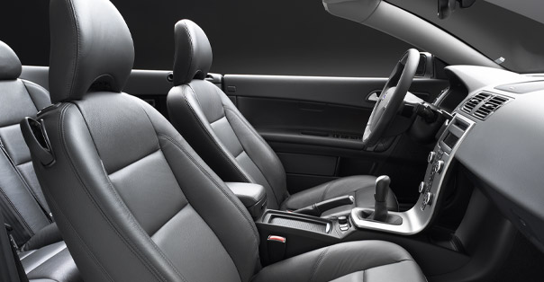

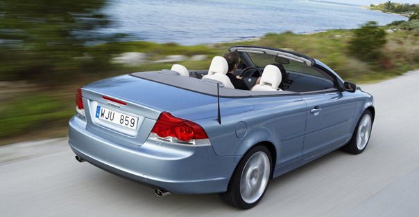

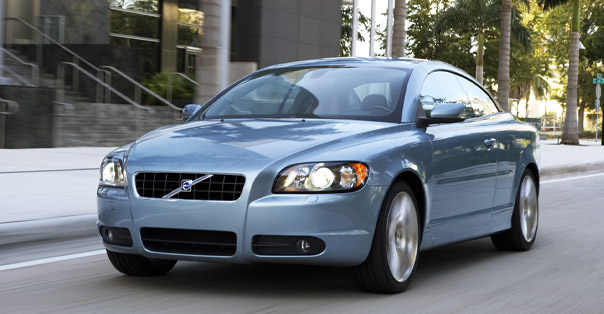

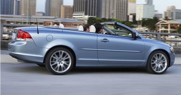

Den wollte ich euch mal nicht vorenthalten.
Der neue Volvo C70 wird zunächst mit Fünfzylinder-Reihenmotoren ausgeliefert. Spitzenmodell ist der Volvo C70 T5 mit 2,5-Liter Hubraum, 220 PS (162 kW) und einem maximalen Drehmoment von 320 Nm; darüber hinaus werden zwei Saugmotoren mit 2,4 Litern Hubraum und 170 PS (125 kW) bzw. 140 PS (103 kW) angeboten. Versionen mit Dieselmotorisierung sind ebenfalls in Planung.
Der neue Volvo C70 hat etwa die gleiche Größe wie sein Vorgänger, ist ebenso breit und ein vollwertiger Viersitzer. Die neue Frontpartie verleiht dem Fahrzeug ein kraftvolles Profil.
„Der neue Volvo C70 ist eines der ersten Cabriolets im Premium-Segment, das sowohl ein dreiteiliges Metallklappdach als auch Raum für vier erwachsene Insassen bietet. Wir glauben, dass dies eine sehr gefragte Kombination ist und so gehen wir davon aus, dass die Verkäufe im Vergleich zum Volvo C70 der ersten Generation mehr als doppelt so hoch sein werden“, sagt Hans-Olov Olsson.
Von der ersten Generation des Volvo C70 Cabriolets wurden allein im Jahr 2004 über 8000 Fahrzeuge verkauft.

Auf den oberen beiden Fotos sieht das Heck etwas lang aus oder täusche ich mich?

Sieht schon länger aus - muss man wohl erst in natura sehen.
Wobei es ja ein vollwertiger 4-Sitzer ist, der als Cabrio "umgebaut" wurde.
Der Bentley Continental GT Cabrio (Drop Head) sieht auch so komisch aus auf den Bildern, da es auch ein richtiger 4-Sitzer ist.
Den Link muß ich suchen, denn bei uns im Erlkönig-Forum ist er nicht zu finden. Ich habe extra nachgesehen. Wenn ich das Foto gefunden habe, werde ich es hier posten.
4-Sitzer und langes Heck müssen nicht unbedingt in einem Zusammenhang stehen. Mir geht es nicht um den Platz innen, sondern um das Heck.
Der "Ar.sch" dieser neuen Blechdach-Cabrios wird nämlich nur deswegen immer länger, um das Dach verstauen zu können.

Das Dach des Volvo und des neuen Astra sind RHT3-Dächer. Der Unterschied liegt in der Art der Faltung. Während man bei Opel das mittlere und das C-Segment (Der Teil mit Heckscheibe und C-Säule) wieder linsenförmig faltet und den vorderen Teil auf dieser Linse ablegt, faltet das Volvo-Dach ein wenig anders und ermöglicht so mehr Platz im Kofferraum bei geöffnetem Zustand (so ist es zumindest geplant :) ). Bei Volvo wird der vordere Teil zuerst auf die Mitte gelegt und das C-Segment dann obendrüber gelegt (siehe Bilder weiter oben). Eine sehr schöne und auch komplizierte Faltmechanik und deswegen auch was besonderes.

Bei einem richtigen Viersitzer benötigt man auch eine etwas längere Konstruktion als beim 2+2 oder Zweisitzer. Das dieses lange Ding auch noch mit mehr Segmenten reinpasst, ohne hinten dick auszusehen, das ist was neues.
