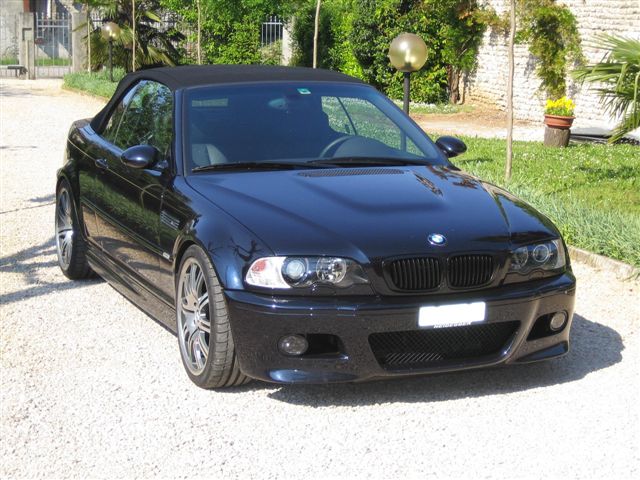

Also ich Fahre den Michelin Pilot 1 und bin sehr zufrieden.
Gruss Amorim
Auf dem Bild sind aber PS 2 X-)
